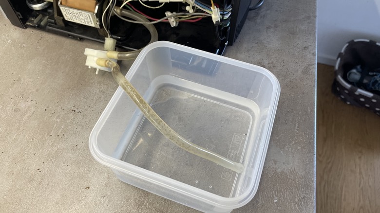

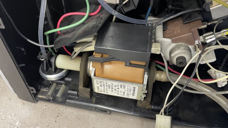

    • Guten Morgen an die Gemeinde.
      Ich bin neu hier und möchte dieses Thema nochmal aus dem Keller holen.
      Ich habe genau das gleiche Problem wie der Ersteller. "Seit einem Filterwechsel zieht die Maschine kein Wasser mehr"
      Das äußert sich so, dass aus der Heißwasserdüse nur heiße Luft kommt. Lässt man den Hahn ein paar Minuten zu, dann kommt ein Fingerhut voll Wasser, danach wieder heiße Luft.

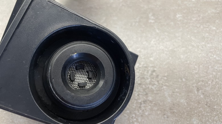

      Halte ich den Schlauch vom Ventilöffner in einen mit Wasser gefüllten Behälter, zieht die Pumpe Wasser und alles ist gut. Das Problem liegt anscheinend zwischen Wassertankventil und Flowmeter, aber ich sehe nichts...
      Habe das Flowmeter zerlegt und gereinigt. Wassertankventil aus- und wieder eingebaut. Ventilöffner zerlegt, das kleine Edelstahlsieb ausgebaut und geprüft, Stutzen vom Öffner und Schlauch zum Flowmeter gereinigt.
      Setze ich den gefüllten Tank auf den Öffner, kommt nur ein Rinnsal aus dem Schlauch zum Flowmeter geflossen. Keine Ahnung, ob das genügt. Gerät ist BJ 2006
      Weiss jemand Rat?
      Danke und Gruss
