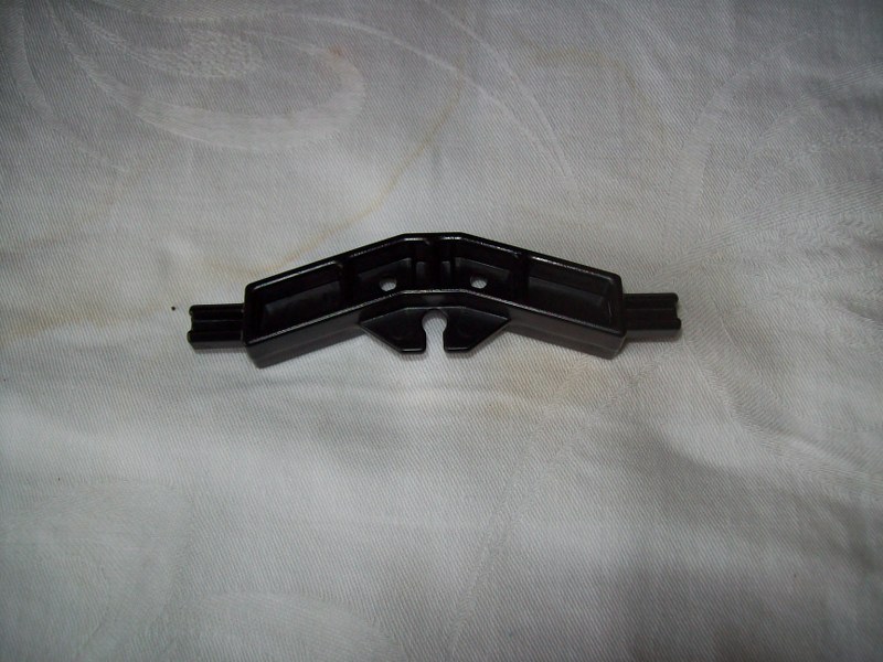

    • Hallo d,
      der Niederhalter sitzt oben an der Brühgruppe.
      siehe Bild
        116,83 kB, 800×600, 328 mal angesehen
      der Niederhalter sitzt oben auf der Brühgruppe. Schau mal hier:komtra.de/media/files/KOMTRA_GMBH_BSH_BE_REVISION.pdf Seite 8 oberes Bild.
