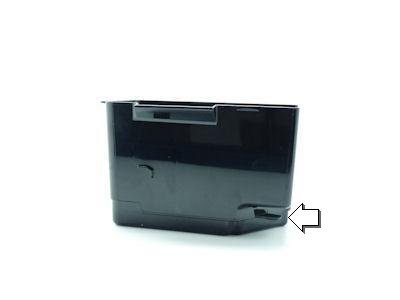

      wenn es dauernd leuchtet bedeutet es normalerweise Kaffeesatzbehälter voll oder nicht eingesetzt. Ich gehe mal davon aus das du ihn geleert hast? Vielleicht noch mal raus nehmen, etwa 10-15sek. warten und wieder einsetzten.
      Falls das nichts hilft mal schauen ob die Nase noch am Behälter ist die den Schalter betätigt. Hab im Bild mal einen Pfeil dran gemacht.

      danke für die Antwort. Ja den Behälter hab ich geleert :) die Nase ist auch noch dran. Vielleicht hab ich es oben etwas falsch beschrieben.
      Wenn ich die Maschine einschalte läuft alles ganzn normal ab, bis ich auf das Tassensymbol drücke um mir eine Tasse rauszulassen.
      Danach leuchtet sofort das Trestersymbol konstant und es passiert nix mehr.
