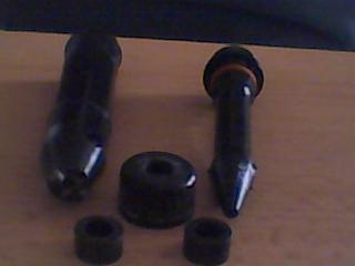

      ich bräuchte den serienmäßigen Panarello. Bei mir ist der Schraubverschluss aufgebrochen und der Plastikring der auf den Gummiring drückt ist nun nachsieben Jahren zerbrochen :(.
      Dann hab ich noch das Problem das das Wasserrohr wo der dampf bzw Wasser rauskommt, trillen tut, nervt total :cursing: . Wasser kommt aber nur wenn der Kaffee in die Tasse läuft. Hilft auch kein zudrehen des Drehknopfes.
    • Hallo realslowhand ,
      Gehe ich recht davon aus dass das Dampfrohr noch in Ordnung ist ? Dann kannst Du auch von anderen Saeco-Maschinen die Aufschäumhilfe nehmen.
      Für die Family / Mureno / Tizia usw. Familie gibt es kaum noch Ersatzteile.
      Schau Dir mal im Shop die Aufschäumhilfe für die Saeco Magic de Luxe oder für die Vienna an , diese müssten bei intaktem Dampfrohr eigentlich passen.
      ...sag ich doch , ein ganz normaler Magic-de-Luxe Panarello !
      Kostet um die 13,- für die normale Ausführung und 15,- für die verchromte.
      Im Shop gibt es die leider nicht da da keine Nachfrage da ist.
      Schau mal auf bei anderen onlineshops nach , wenn Du keine findest habe ich hier noch ein paar rumliegen :D

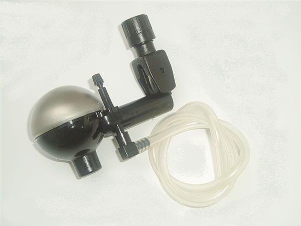

    • Hallo Realslowhand ,
      Das ist der Kugelcappu von dem ich Anfangs gesprochen hatte. Er wird wohl funktionieren wenn die Rohrstärke stimmt , aber 100% schnittfesten Schaum wirst Du wegen der Dampfleistung nicht hinbekommen.
      Du musst auch bevor Du Milch aufschäumst eine Zeitlang Dampf beziehen damit die letzten Wasserreste auch ausgestoßen werden. Wenn sich in Kugelcappus Wasser sammelt machen Sie nur noch heiße Milch !
      Bedenke auch dass bei Deiner Moreno (Saeco Via Tizia oder Via Venezia und bauähnlich Saeco Family) das Dampfrohr links ist , der Milchschlauch bei dem Dargestellten Cappu ist aber rechts vom Auslauf. Das könnte vom Handling her etwas umständlich werden ;) Auch müsstest Du evtl. das Dampfrohr etwas kürzen damit Du noch eine Tasse drunterbekommst. Das wäre aberproblemlos machbar.
      Ich sehe es auf dem Bild nicht genau , aber es gibt einige Kugelcappus die schwenkbar sind , also sowohl für Dampfrohr rechts als auch links geeignet sind.
