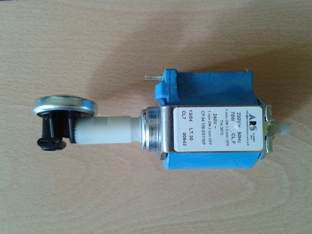

      Der alte Membranregler zeigt mit dem Schlauchanschluß nach oben wenn er aufgeschraubt ist.

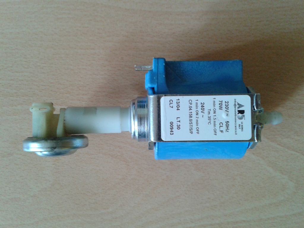

      Der neue zeigt nach unten. Von Komtra habe ich die Info, dass ich das Ausgangsrohr aus der Pumpe so drehen soll, dass der Mebranregler in die richtige Richtung zeigt. Ich hatte bisher den Eindruck, das Rohr sei fest mit der Pumpe verbunden und nicht drehbar.
      Kann mir dazu jemand was sagen? Ist der Pumpenausgang drehbar?
      Wenn ja, mit welchem Werkzeug? Ich würde jetzt eine Wasserpumpenzange nehmen und eine Gummidichtung (z.B. alter Fahrradschlauch) um das Pumpenrohr legen. Und dann versuchen zu drehen. Geht das?
      Vielen Dank schonmal.
      Nachtrag: Ich hab 2 Bilder beigefügt, die das ganze verdeutlichen.
