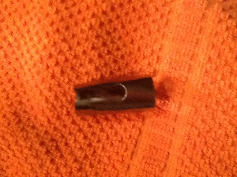

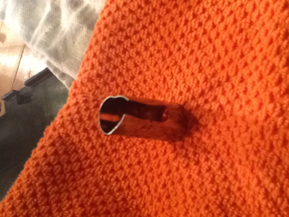

      habe in einer als Defekt gekauften F70 , die einen Fehler 8 meldete, die Brühgruppe ausgebaut und auseinander genommen. Dabei fand sich irgendwie eingeklemmt eine Blechhülse, die die Mechanik auch entsprechend behinderte. Habe dieses Teil (Anhang!) nirgends in der Anleitung gesehen. Gehört es überhaupt zur Brühgruppe? Oder hat der Chirurg ein Skalpelll vor dem Zunähen vergessen? ;)

      man kann leider nicht sehen, wie groß das Teil ist. Wenn es so 3-4 cm
      hoch ist, könnte es ein Teil der Kappe der Cappuccinatore sein:
      komtra.de/jura-ersatzteile/imp…onnector-system-jura.html
      Ansonsten stehe ich eher auf dem Schlauch und weiß das nicht recht
      zuzuordnen.
      GRuß
    • ... ist das Ding! Genau! Und wenn Du ansonsten auf dem Schlauch stehst, verstehe ich das doch so, dass Du das auch noch nie in(!) einer Brühgruppe gesehen hast!?
      Ich kann sonst an den Teilen der Brühgruppe keine weitere Beschädigung erkennen. Woran sehe ich, ob sich die Revision der Brühgruppe lohnt oder besser eine neue her soll? Ein Tip?
      Herzlichen Dank aber schon mal für die rasche Reaktion!
      PS: hab mir gerade die Hülse in dem Link angeguckt: die isses! Merkwürdig, ganz schön vermurkst das Teil ....
      sofern die Brüheiheit keine mechanische Beschädigung hat, lohnt eine
      Revision fast immer. Leider kann man das vorher nie ganz genau sagen,
      aber es lassen sich bis auf ganz wenige Exemplare alle BEs revidieren.
