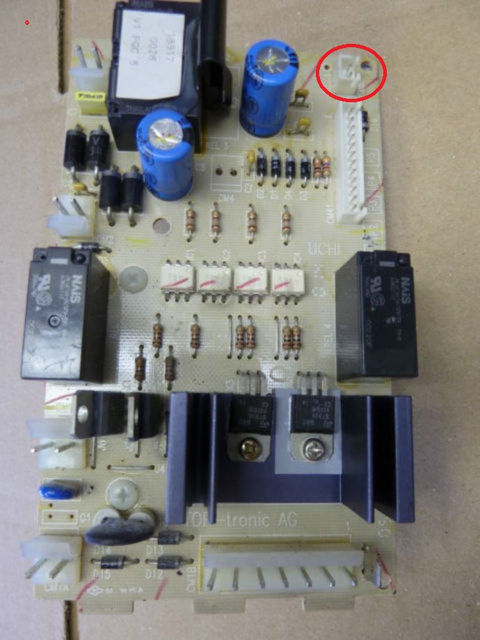

      Nachdem ich ein Problem mit dem Kabelbaum hatte , habe ich diesen inklusive Dampfprint gewechselt,danach waren die ursprünglichen Probleme besitigt.
      Aber seither ließ sich die Maschine nicht mehr entlüften-kein dampf -kein Wasser.
      Danach erneuert: Membranregler-Magnetventil-Keramikventil-diverse Schläuche(nach einiger Standzeit ca. 2-3 Stunden geht der Kaffeebezug normal)
      An dem gekauften Kabelbaum fehlte ein Stecker - rechts oben der 2 polige direkt über dem 12poligen Hauptkabel
      Wer könnte mir noch mit einem Rat helfen??
