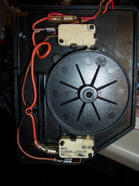

      PS. Beim Reinigen des Antriebes ist mir aufgefallen, daß sich auf den beiden Schaltern leicht feiner Abrieb von der "Steuerscheibe" festgesetzt hat.
      An der Scheibe ist allerdings keine wesentliche mechanische Abnutzung zu erkennen. Könnte das trotzdem einen Einfluß haben?
      Dieser Beitrag wurde bereits 1 mal editiert, zuletzt von andencafe ()
      der Abrieb sollte eigentlich keinen Einfluß haben. Problem bei den Schaltern ist, dass sie meißtens nicht schnell genug ausfedern. Baust Du sie aus und mißt sie durch funktionieren sie in der Regel. Da aber an der Scheibe ein Doppelnocken ist der ganz kurze Federwege für den Schalter hat ensteht hier oft der Fehler des "Überfahrens". Darum immer besser neue Schalter zu kaufen.
      Anbei ein Foto der Schalter in Grundstellung.
      Mario
        144,37 kB, 480×640, 412 mal angesehen
    • Hallo Mario,
      genau in dieser Grundstellung stehen die Schalter jetzt. Nun hab ich auch verstanden, wie diese Schalter funktionieren sollten. Danke für die Aufklärung!
      Also Schalter kaufen, Urlaub machen, Schalter tauschen und wieder melden, hoffentlich mit Erfolgsnachricht!
      Mit besten Grüßen
      andencafe

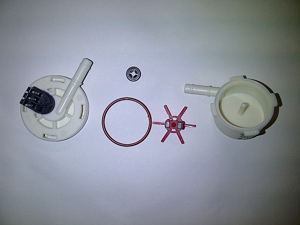

      andencafe schrieb:
      Die Maschine brüht etwa die Hälfte der gewünschte Cafemenge und beendet dann den Brühvorgang(oder bricht ihn ab).
      Das würde auf ein Problem am Flowmeter hinweisen. Entweder elektrisch (Hallelement/Stecker /Kabel) oder mechanisch
      (Zu und Ablaufschlauch falsch herum angeschlossen - Schlauch zwischen Flowmeter und Pumpe zu kurz).

      das Flowmeter sitzt im Gerät an einer schlecht zugänglichen Stelle. komtra.de/media/files/KOMTRA_GMBH_BSH_BE_REVISION.pdf
      Es ist eine Wasserturbine die im Inneren ein Flügelrad hat und sich durch den Sog der Pumpe dreht. Der Deckel wird durch einen Barjonettverschluß gehalten, man kann ihn öffnen und das Innere des FM reinigen. Besonders die Ein- und Auslassöffnung auf Schmutz untersuchen. Auf dem FM sind Pfeile für den richtigen Anschluß.
      Mario

    • Hallo Mario,
      habe nun das Flowmeter ausgebaut, gründlich gereinigt und wieder eingebaut. Die Schläuche sind i.o. und liegen gleichmäßig. Der Steckkontakt und das Kabel
      sind überprüft und weisen keine mechanischen Beschädigungen auf.
      Leider gibt es keine Veränderungen!
      Es wird bei einer Einstellung einer mittelgroßen Tasse Kaffee etwa 100ml Kaffee gebrüht und etwa 100ml Wasser über das Drainageventil abgelassen.
      (incl.abschließenden Spülvorgang)
      Nun weiß ich nicht, ob die Möglichkeit besteht, die Funktionstüchtigkeit des Sensors am Flowmeter zu testen/prüfen. Ob dieser funktionstüchtig ist, kann ich
      deshalb nicht sagen. Welche Möglichkeiten habe ich nun noch bei der weiteren Fehlersuche?
