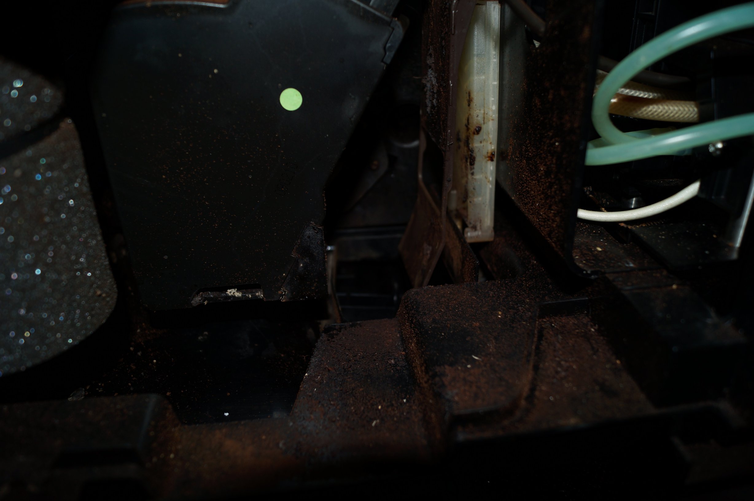

      Die Maschine wurde gerade von mir ausgepackt und mich traf der Schlag. Das Innenleben sieht nicht ganz hygienisch aus. Ich vermute sogar ein kleinen Wasserschaden.
      Hab mal auf die Schnelle in den schlechten Lichtverhältnissen ein paar Bilder gemacht.
      Nun frage ich mich ob der Zustand meine Bastler-Fähigkeiten doch etwas übersteigt und ich die Maschine nicht zeitnah fertig bekomme.
      Oder ist die "nicht mehr zu Retten" ? Die Maschine hab ich für ca. 800 Euro ersteigert. Wenn man hier noch 300 Euro reinstecken muss dann ist es ja immer noch eine günstige Jura.
      Jedoch bin ich sehr empfindlich im Bereich Lebensmittel (Schimmel, Dreck etc.. pfui) und tausche lieber mehr als notwendig aus.
      Was denkt ihr was es an Kosten/Aufwand ca. bedeutet ? (oder hat evtl. jemand Lust sich ein bisschen etwas zu verdienen und die Maschine zu "überholen"?, bevor ich hier noch Ehekrach mit meiner Frau kriege *g*)

      Gerne liefere ich noch ein paar Bilder nach. Die Brühgruppe scheint noch am saubersten zu sein (welche laut Verkäufer wohl auch vor ca 1,5 Jahren ausgetauscht wurde).

    • Hallo Michael,
      leider sehen viele der X7 und X9 von Innen so aus. Der teuere Jura Gastroservice kommt meistens nur zum austauschen von Bauteilen aber nicht zum Putzen. In der Regel wird die Maschine vor Ort beim Kunden repariert damit sie schnell wieder läuft und Geld verdient. Du hast natürlich noch nicht alles Fotografiert, aber die Maschine wieder herzurichten damit sie auch Optisch wieder schick ist wird ein Kraftakt! Ob da die 300,-€ reichen ? Allein wenn der 3er Magnetventilblock getauscht werden muß liegst Du schon bei über 200,-€. Hoffen wir mal das nicht noch Gehäuseteile kaputt sind.
      Das wieder aufarbeiten wird mehrere Tage dauern.
      Unterhalte dich mal mit Pauel, der kommt aus HH und evtl. könnt Ihr ja einen X9 Workshop gründen.

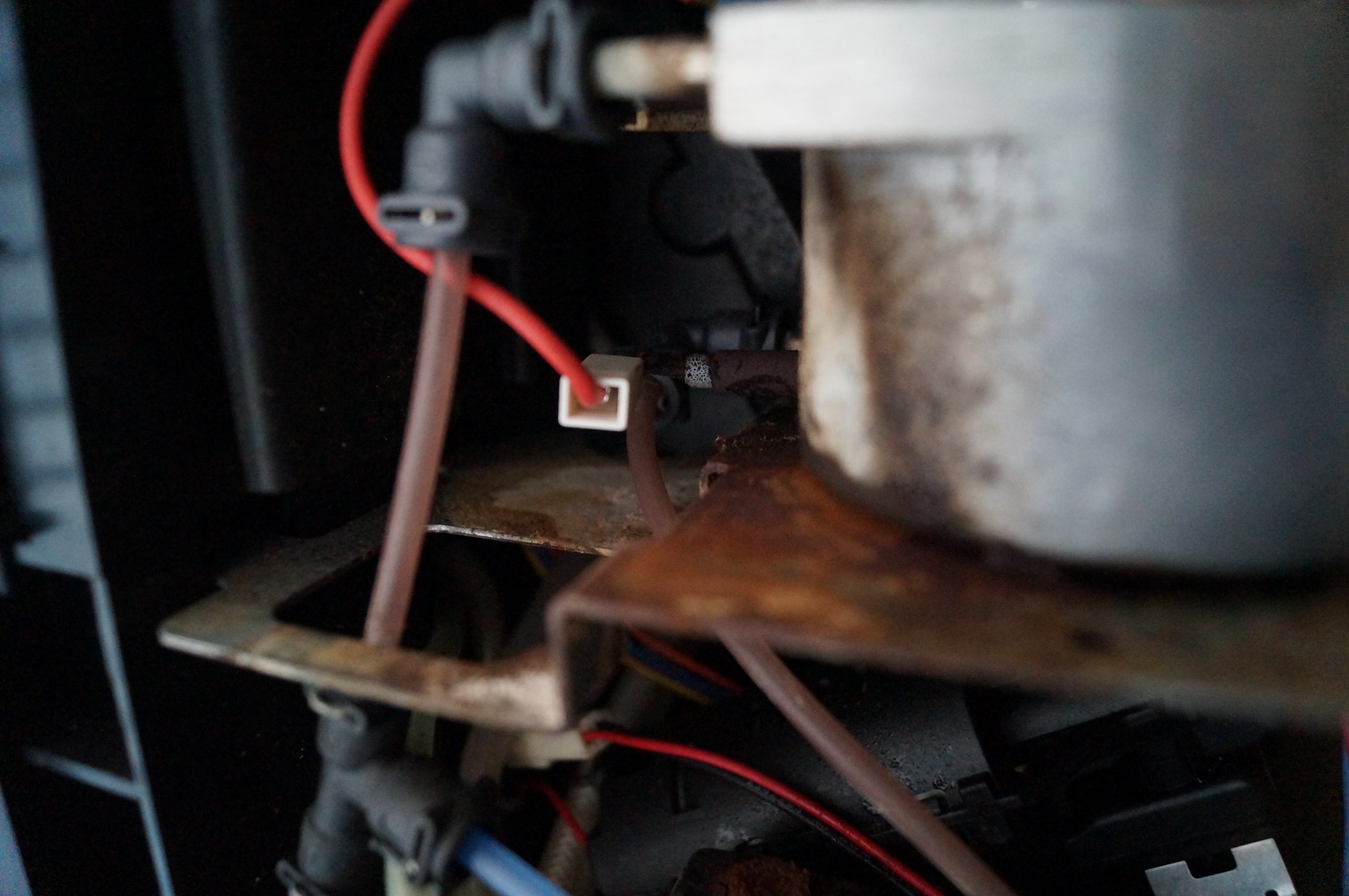

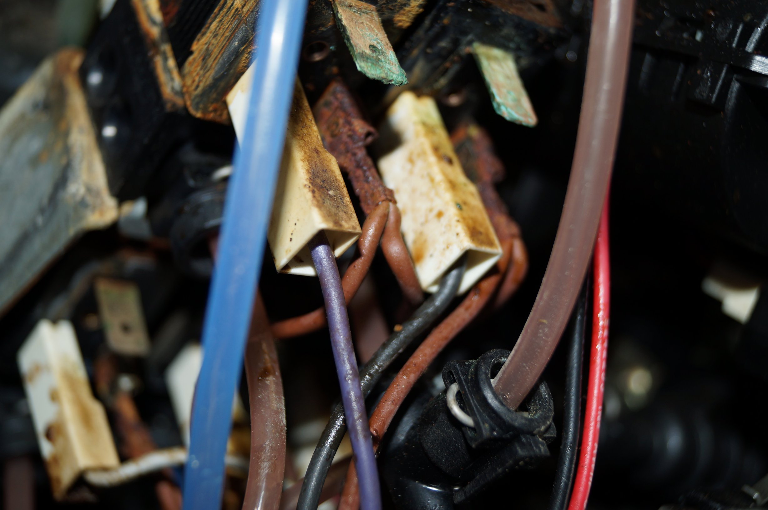

    • Also die Seite mit der Brühgruppe sieht für mich nach nem kleinen Amoklauf mit Lappen und Spülwasser (essigwasser sollte hier auch gehen um den Schimmel zu bekämpfen/vorzubeugen) die Seite mit den Magnetventilen schreit nach Arbeit und schlimmstenfalls Ersatzteilen. (Bild 2 Grünspan und rost auf den Anschlüssen, hier sollte man die Funktion prüfen).
      Ich mal einfach mal SCHWARZ (besser so als andersrum ;) )
      150Eumels für Pauels ET-Empfehlung im Resurrection-Trööt,
      90-100 Eumels für nen Magnetventil (5 Stück sind AFAIK drin, wie gesagt, Worst-Case !)
      30-40 Eumels für nen revidierten Erhitzer
      ??? Für Gehäuseteile
      Also durchaus Potential was keinen Spaß machen muß, aber auch ich halte es mit ANstrengungen für machbar, wobei ich hoffe das die x9 nen Upgrade ist und Ihr erstmal anderweitig an Kaffe kommt ;)
      Und für den schlimmsten Fall, das wir alle das Ding nicht wieder Flott bekommen würden, kannst Du mir die Ruine dann gern vor die Tür stellen dann entsorg ich kostenlos :D
      Daher: Nocht gleich den Korn in die Flinte schütten, Bestandsaufname machen was geht und was nicht (billige Bohnen reichen, mußt den Testkaffee ja nicht trinken, wenns Dich bei dem Anblick ekelt, aber ohne tut die Dicke nicht viel), und mach mal noch nen paar Außenaufnahmen, Wassertanksockel etc...

    • ...wenn die MV-Bank funzoniert, muss man da nix dran tun - die ist zwar verrostet - aber nur aussen.
      Kommt vom Boiler oben - der ist/war mal undicht.
      Bei 50000 Bezügen sollte man die Brühgruppe mal machen & die Mahlwerke revidieren....
      Bei nem Kaufpreis von 800 Tacken wird dann auch die Luft irgendwann dünn für grosse Investitionen...
      ...wenns gemacht werden soll - kann ich machen.

    • ...habbich vergessen:
      Ne Innenreinigung sollte man auchma machen...... und nen kompletten Dichtungswexel.... eventuell noch den Halter fürn Drainageventilmagneten tauschen...
      Der obere Boiler ist zwar unschön, kann aber drinbleiben, wenn die Anschlüsse und Heizleistung noch in Ordnung sind und lediglich die Dichtungen fertig sind.
      Leider ist es - wie schon oben erwähnt wurde - oft so, dass diese Geräte innen so aussehen...... es schaut ja auch niemand rein......
      ...diese Teile müssen funktionieren: Man drückt aufn Knopf & vorn kommt Kaffee.
    • Kann mich pauel nur anschließen. Meine hat auch so ausgesehen, hat aber nur 350 Euro gekostet und beide Boiler sind fast NEU ohne Leistung-Platine allerdings.
      Kupferbürste an die Hand und bisschen putzen. Bei den Spulen der Ventile die Anschlüsse mit Glasfaserstift reinigen.
      Gibt es die Trägerplatte für die Dampfheizung auch solo zu kaufen? Die hätte ich gerne.
      Die Metalplatten beim Magnetventil, welche mit den 4 Schrauben festgemacht werden am Ventilsockel,
      sind äußerst unschön wenn die rosten. Die gibt es leider nicht einzeln, und die Platte aus dem Magnetventil Art.Nr.: 65152
      komtra.de/jura-ersatzteile/imp…dc2-2-165830-jura-x9.html
      passt leider nicht :thumbdown:
