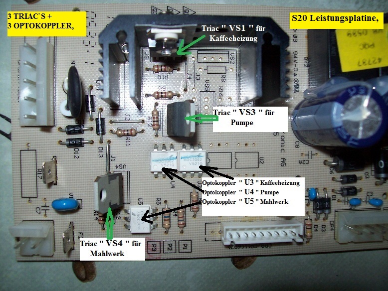

      Bosch benvenuto B30 Kaffeemaschine Espresso Vollautomat Defekt pumt wasser nonstop, wenn schon in steck dose einstecken, ohne einschalten. ?(
      bei der B20 kann man es folgendermaßen testen, ich nehme an dass dies auch für die B30 gilt.
      Pumpe bei B20 läuft sofort, sobald die Maschine im Standby Betrieb ist.
      1. 9 poligen Stecker der zur Steuerelektronik führt an der LE abziehen. Läuft die Pumpe dann immer noch, ist die LE
      ( OPTOKOPPLER/TRIAC ) defekt.
      Bei der B20 auf der Leistungsplatine den„ TRIAC VS3 „ und den „ OPTOKOPPLER U4 „ erneuern/wechseln.
      Eine B30 habe ich noch nicht gehabt, da weiß ich nicht welche Teile ( TRIAC / OPTOKOPPLER defekt sein könnten.
      2. 9 poligen Stecker der zur Steuerelektronik führt an der LE abziehen. Bleibt die Pumpe dann stehen, ( läuft nicht mehr )
      dann ist die Steuerelektronik defekt.
      Mowo
        264,72 kB, 778×584, 625 mal angesehen
