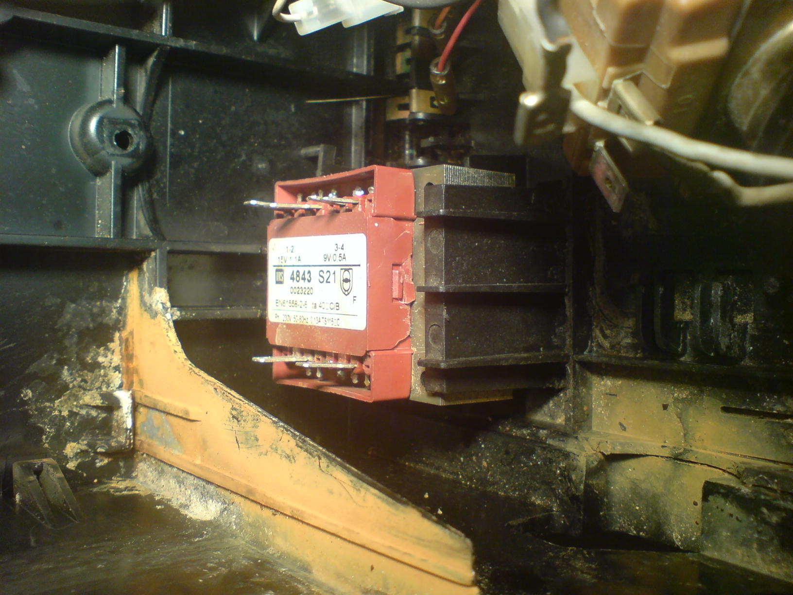

      ich bin seit heute in diesem Forum und habe eine Frage. Der Thermoblock und das Magnetventil über Thermoblock sind undicht. Das auslaufende Wasser hat leider den Trafo zerstört. Ich habe alles ausgebaut bis auf den Trafo, diesen bekomme ich nicht aus der Halterung. Kann mir einer weiterhelfen???

      Hallo Volker,
      danke für den Hinweis, aber ich sehe immer noch nicht welche Clips ich lösen muss.
      Die Platte vor dem Trafo oder an der Seite?
      Ich habe als Anhang ein Bild von dem Trafo und dem Wasserschaden in der Maschine.
      Unsere Jura hat 40000 Bezüge und jetzt den größten Schaden.
      Gru0 aus Bonn von Bernd

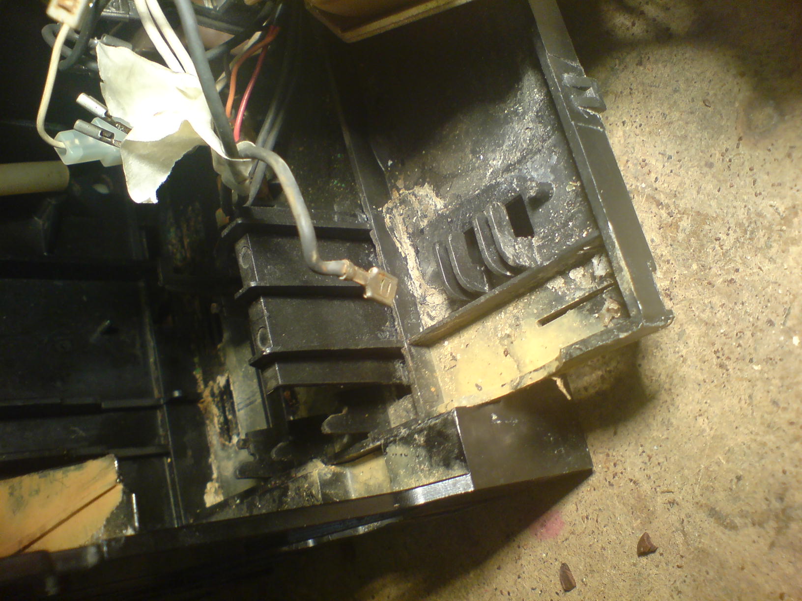

      habe es geschafft den Trafo auszubauen.
      Er wird über eine Gehäuseschublade nach vorne gezogen.
      Zwei Laschen hoch clipsen und nach vorne ziehen (Pumpenschublade).
      Dank an Volker und meinen Bonner Maschinenexperten Mario.
      Gruß Bernd
