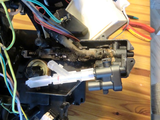

nachdem die Gute doch verstärkt Wasser zwischen Drainageventil und Brüheinheit gelassen hat, habe ich mich mal an den Tausch des Ventils gewagt.
Muss sagen mit der Anleitung hier hat es Super funktioniert und ist mit ein bisschen Schrauberfahrung locker zu bewerkstelligen
Habe dann noch im offenen Zustand einige Testläufe gestartet und die Maschine für "dicht" empfunden.
Nach dem Zusammenschrauben habe ich mir von unten den Kaffeebezug angeschaut. Das Drainageventil ist dicht, allerdings kommt immer noch Wasser mittig aus der Brühgruppe.
Ist das Normal? Des weiteren klingt die Pumpe nun "satter" und die Maschine hat gefühlsmäßig mehr Vibrationen (?). Habe mal die Kaffeemengen gemessen: normal 75ml, groß ca.160ml, ist das ok?
Nachdem Kaffeebezug "gluckert" es im Frontbereich, dass war mir vorher so auch nicht aufgefallen. Anbei noch ein Bild des alten und neuen Drainageventils.
EDIT: Das Wasser aus der Brühgruppe ist im hinteren Bereich, der Trester selbst ist nicht nass.
Danke und Gruß
