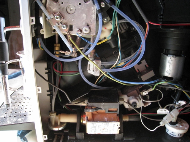

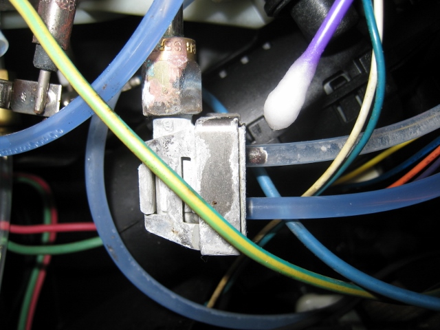

      Das Leck haben wir gefunden, wissen aber nicht, wie dieses Teil heißt und wo man es bestellen kann!? Wie wird es ausgebaut? Sind die Schläuche nur gesteckt?

      der F-Anschluß geht normalerweise nicht kaputt - demontieren und den
      stumpfen Sitzfläche vor dem wieder Festschrauben mit etwas Teflonband
      versehen.
      Ansonsten die Dichtungen und ggf. die Schläuche wechseln - Achtung,
      hier gibt es auch kleine Beilagscheiben - die müssen wieder rein..
      vielen Dank für die Antwort. Wir haben inzwischen die Feder von dem F-Anschluss abgekriegt und die Schläuche abgezogen. Alles war ziemlich verkalkt. Wahrscheinlich tropft es schon eine ganze Weile! Nachdem wir nun das Teil gesäubert haben und die Schläuche sorgfältig (mitsamt der kleinen Beilagscheibe) wieder eingesetzt haben ist momentan alles dicht!
      wenn die Original roten Silikondichtungen verbaut sind, genügt es
      tatsächlich häufig, alle Teile zu reinigen und zu entkalken.
