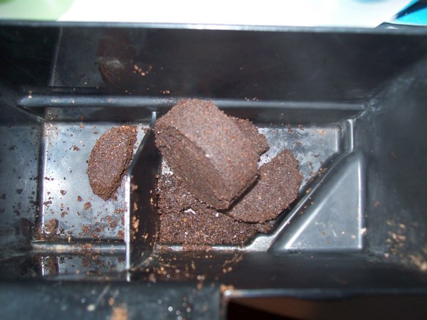

      Habe nach Deiner Anleitung/Tipp. folgendes gemacht.
      Dein Zitat!
      Wie lange wird jetzt bei stärkster Einstellung und 2 Tassen gemahlen?
      Beim ersten Versuch/Mahlvorgang ca.7 Sekunden,
      Beim zweiten Versuch/Mahlvorgang ca. 9 Sekunden,
      Beim dritten Versuch/Mahlvorgang ca. 12 Sekunden,
      Dein Zitat!
      Wie dick ist dann der Puck?
      Beim Ersten 2 Tassenbezug ca. 1,5cm dick,
      Beim Zweiten 2 Tassenbezug ca. 1,7cm dick,
      Beim Dritten Tassenbezug ca. 2 cm dick,
      Dein Zitat!
      Temperatur ist ok?
      Ja,
      Habe 2x einen 2 Tassenbezug gemacht und weggeschüttet. Der dritte 2 Tassenbezug sah schon besser aus und man konnte Ihn auch trinken da er schon stärker war.
      Werde das Mahlwerk nun mal wie Du geschrieben hast ohne Bohnen Laufen lassen und dann mal einen normalen 1 Tassenbezug ausprobieren und mich dann wider melden.
      Mowo

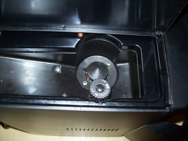

    • Hallo d,
      Dein Zitat!
      Der Puck könnte etwas feiner gemahlen sein.
      Bei der stärksten Einstellung und 2 Tassen Bezug habe ich Zeiten von 6-7 Sekunden.
      meine vorherige Anmerkung.
      Wenn ich den Puck jetzt noch feiner stelle, dann dauert der Mahlvorgang doch noch länger als
      12 Sekunden oder sehe ich dass falsch?
      Außerdem habe ich schon auf die feinste Einstellung gedreht, weiter geht es nicht.
      (siehe Bild)
      oder wie soll ich da vorgehen um noch einen feineren Mahlvorgang zu erzielen.

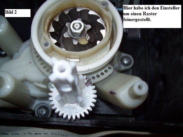

    • Hallo d,

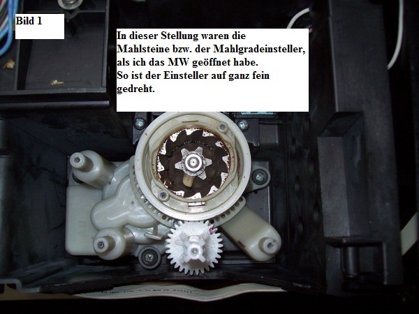

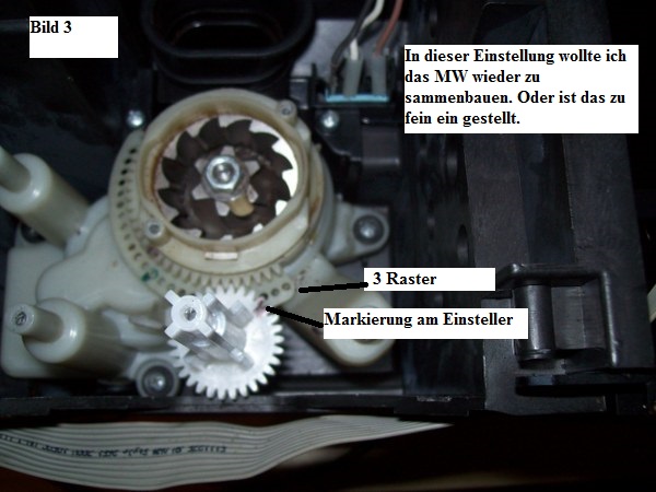

      Habe nun folgendes gemacht.
      MW geöffnet, Mahlsteine ausgebaut und gereinigt.
      Beim Öffnen sah die Einstellung so aus. ( siehe Bild 1 )
      Habe dann noch einen Raster feiner gestellt ( sieheBild2 )
      Der Einsteller ist auf die feinste Einstellung gedreht und es sind, wie auf Bild 2 zu sehen
      ist nur noch 5 Raster frei.
      Soll ich es so lassen, oder kann ich noch etwas feiner stellen so wie auf Bild 3 zu sehen ist.
      Mowo

    • Die Einstellung sieht für mich etwas ungewohnt aus.
      Ich stell die Zähne auf den mit einem Punkt gekennzeichneten Versteller. Dann sollten 5 Zähne zu der verkürzten Kerbe sein. Dann hier auf 8 Zähne erhöhen.
      Ja, ich weiß.....saublöde erklärt :wacko:

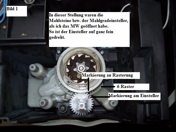

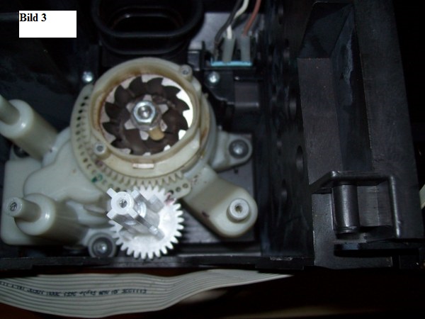

    • Hallo d,
      komme mit Deiner letzten Antwort leider nicht klar.
      Habe noch einmal Bild 1 angefügt. so wie ich die Einstellung vorfand als ich das MW geöffnet habe.
      Und Bild 3 auf dem ich die Rasterung bei abgenommenem/entferntem
      Einsteller noch um 3 Zähne feiner gedreht habe.
      Auch mit der PDF Anleitung ( zur Einstellung ) kam ich nicht so richtig klar.
      Noch einmal die Frage!
      Kann ich die Einstellung auf Bild 3 so lassen?
      Zu Deinem letzten Beitrag habe ich Dich so verstanden.
      MW so einstellen wie auf Bild 1 zu sehen ist.
      Dann habe ich Klemmring und Einsteller entfernt und das MW noch weiter zugedreht, sodass
      es beim Wieder Zusammenbau so aussieht wie auf Bild3!
      noch einmal die Frage!
      kann ich die Einstellung so lassen wie auf Bild 3 oder ist diese zu fein ein gestellt?

      so, habe das MW einige male ohne Bohnen laufen lassen und wieder so eingestellt wie ich
      es vorgefunden habe, als ich es geöffnet habe.
      Der Kaffee bei einem 1 Tassenbezug schmeckt auch gut. Jedoch bei einem 2 Tassenbezug und stärkster Einstellung ist der Kaffee sehr dünn.
      Ist dass normal?
