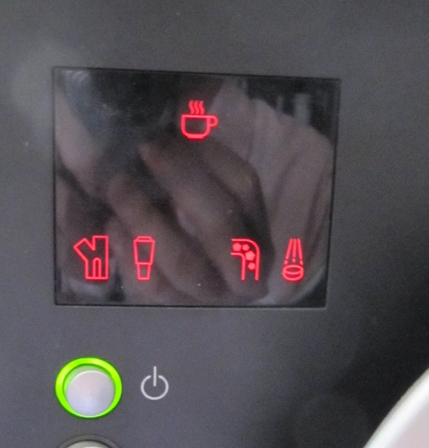

      Meine Surpresso S20 verhält sich in den letzten Tagen folgendermaßen: Beim Einschalten blinkt der An/Aus Leuchtring ganz normal. Dabei macht die Maschine ihre typischen Geräusche. Jetzt müsste normalerweise die Pumpe Wasser ziehen und der Spülvorgang eingeleitet werden. Genau das funktioniert nicht mehr. Stattdessen gibt's nochmal Geräusche - es "klackt" in kurzem Abstand leise und u.g. (s. Foto) Fehlermeldung blinkt auf dem Display. Manchmal allerdings funktioniert der Spülgang dann doch, Wasser läuft, und erst dann kommt die Fehlermeldung. Habe bereits die Teile auf Verkalkung überprüft- alles soweit durchgängig. Ich würde mich wirklich sehr freuen wenn mir jdm helfen könnte, dieses Problem wieder in den Griff zu bekommen. Ich muß dabei auch erwähnen, dass ich (leider) absoluter Laie bin.

      das ist bei dem Gerät leider so eine allgemeine Fehlermeldung, dass
      sie von einer defekten Pumpe über eine defekte Heizungssteuerung
      bis zu einer Störung im Antrieb so gut wie alles bedeuten kann.
      Versuche zunächst festzustellen, ob die Pumpe noch einwandfrei geht.
