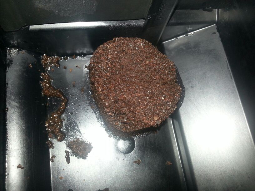

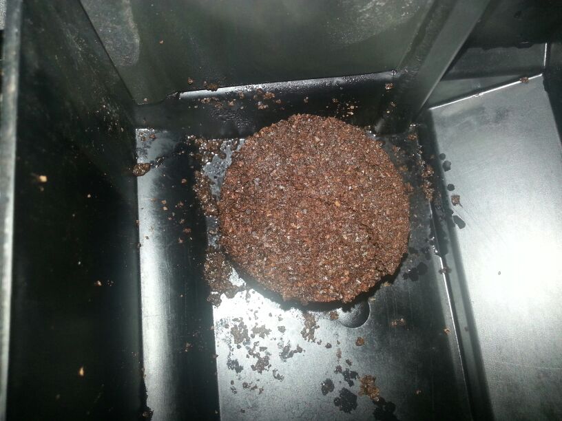

    • Hab jetzt zwei Bilder gemacht, eins vom 1 Tassenbezug und eins vom 2 Tassenbezug. Ixh hoffe mal ihr könnt darin mehr sehen wie ich!
      da kann man auch nicht wirklich was sehen!
      Wie voll wird die Brühkammer beim 2-Tassen-Bezug???
    • Leider läßt sich das auf Bildern nicht richtig sehen.
      Ist das Kaffeemehl grober als "normales" gekauftes?
      Wenn ja, ist der Mahlgrad zu grob.
