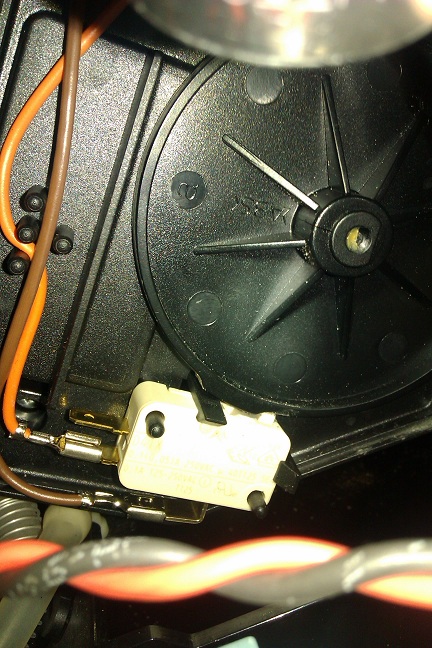

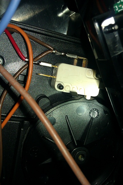

      Ich häng noch Bilder an, wo man die Stellung des Antriebs und der Schalter sieht.
      Hier die obere Stellung:
      [img]http://kaffeemaschinen-forum.de/index.php?page=Attachment&attachmentID=2481&h=71925387729d397ff3cc17e212c9e7e9ed3d8fc0[/img]
      Und die untere Stellung:
      [img]http://kaffeemaschinen-forum.de/index.php?page=Attachment&attachmentID=2482&h=a891fb1d7c77c7d1920442e742ef4bc0f020ea4b[/img]

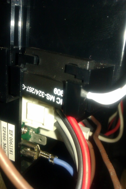

      Und das ist wohl der Sensor für den Wasserstand im Tank?
      [img]http://kaffeemaschinen-forum.de/index.php?page=Attachment&attachmentID=2483&h=92e1ef3dac462f5795eb6746920a4abcaa38b233[/img]

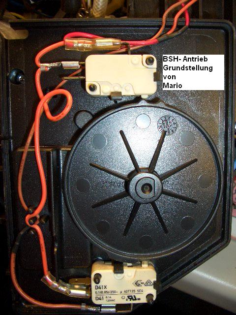

      Die Nivona Maschine ist in etwa Baugleich den Siemens und Bosch Geräten Surpresso und Benvenuto. Für diese Maschinen findest Du unter www.komtra.de Service- und Reparaturanleitungen. Was ich auf den Fotos sehen kann ist das die Mikroschalter am Antrieb nicht in Grundstellung stehen. Ganz gerne sind die Mikroschalter im Antrieb defekt. Diese federn meißtens zu langsam aus und werden dadurch vom Antrieb überfahren. Mit einem Eisenbahntrafo oder einer 9V Batterie solltest Du versuchen den Antrieb in Grundstellung zu fahren damit die Brühgruppe entfernt werden kann. Ich stelle hier mal ein Foto rein, dieses zeigt den Antrieb der BSH-Maschinen in Grundstellung.
      Mario

    • Hallo Mario,
      danke für die schnelle Rückmeldung.
      Die Brühgruppe ging ja schon wieder raus und rein.
      hab jetzt die Stellung am antrieb nochmal nachgefahren, sieht jetzt genau so aus wie auf deinem bild.
      geht aber leider immer noch nicht. Tickt nur.wie vorher auch schon.

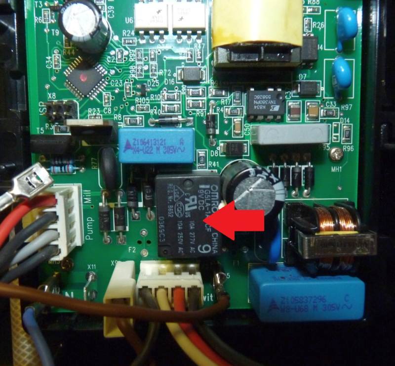

      Mach doch mal bitte ein Foto von der Leistungselektronik mit den klackernden Relais, mich würde mal interessieren ob es die gleiche ist die auch in den BSH-Geräten verbaut ist.
      Mario

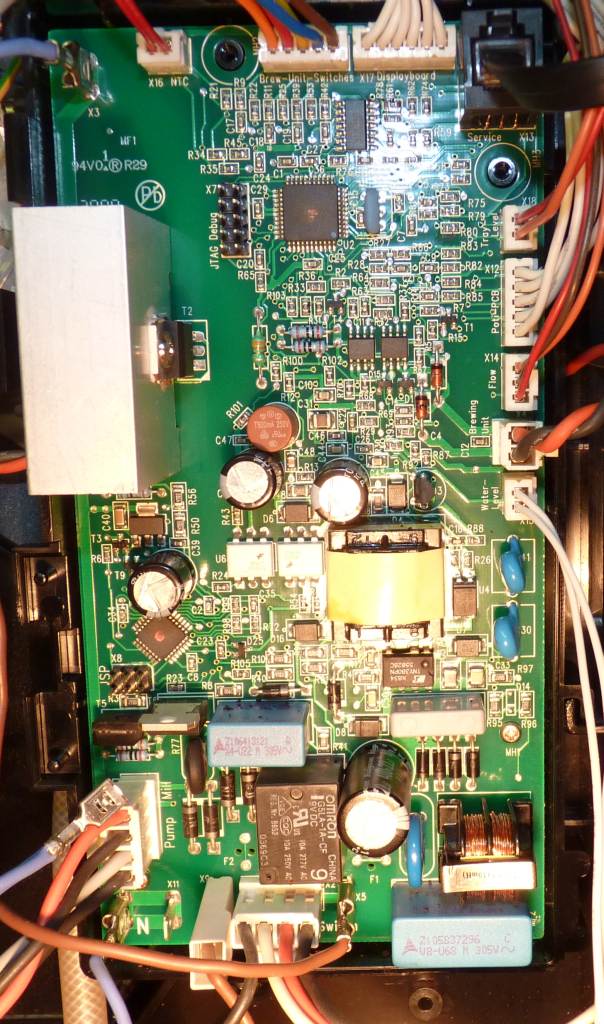

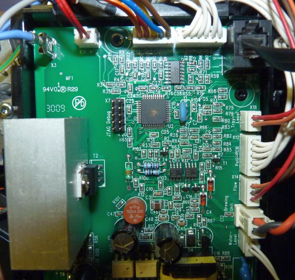

      Ich hab mir das Mainboard nochmal angeschaut.
      Auf dem Mainboard ist ein Schaltnetzteil, die Steuerung und die Leistungselektronik.
      Scheinbar alles auf einer Platine. Das Display, die Taster, Sensoren etc. sind alle auf dieser einen Platine angesteckt.
      Sorry, ganz vergessen, ich hab die Nivona vom Typ 666, NICR 770
      Als Anlage Bilder vom Mainboard, auf einem Bild habe ich das Relais markiert das immer klackert, es ist das schwarze Omron Relais. Dieses Relais schaltet, so wie ich das rausgemessen habe, die Betriebsspannung durch.
      Ich habe alle Stecker abgezogen und nur die Versorgung und den Powertaster angeschlossen aber genau das gleiche Fehlerbild (klack, klack)
      So wie ich das sehe muss das in etwa so funktionieren: Durch den Einschalttaster kommt Spannung auf eine Art Kondensatornetzteil auf der Hauptplatine. Dieses Kondensatornetzteil liefert den Strom für das Relais. Wenn dieses anzieht bekommt das Schaltnetzteil Saft und die Kontroller booten. Da diese Platine aber scheinbar Mehrlagig ist, ist es kaum möglich die Leiterbahnen vernünftig zu verfolgen.
      Ich komm hier einfach nicht weiter.
      Evtl. hat noch einer eine Idee
      Liebe Grüße Jürgen

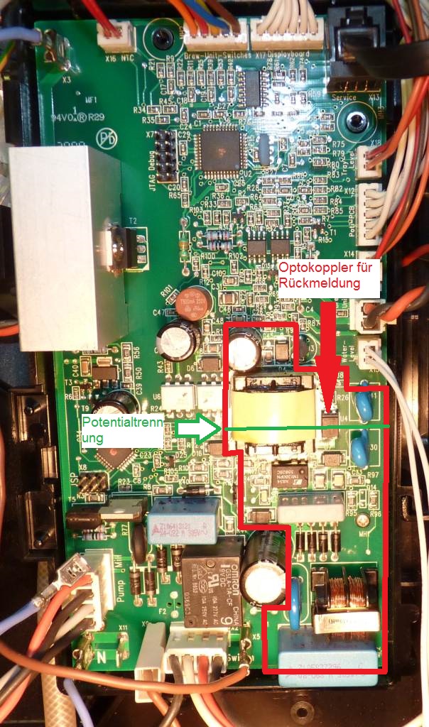

      hab jetzt noch einen Hinweis. Als Anlage ein Bild wo das Schaltnetzteil auf der Platine eingegrenzt ist. Das Schaltnetzteil hat einen Optokoppler der zurückmeldet ob nach Anlegen der Versorgungsspannung sich diese auch auf dem Ausgang des Netzteils aufgebaut hat. Lt. Datenblatt des Schaltnetzteil IC's deaktiviert dieses den Ausgang nach 32ms wenn keine Rückmeldung kommt und wartet dann 1 sek. bevor die Spannung erneut aufgebaut wird.
      Genau in diesem Zyklus klackert mein Relais.
      Wenn der Optokoppler defekt ist, dann bekommt das IC auch keine Rückmeldung, ich werde daher heute Abend den Optokoppler prüfen.
      Als Anlage ein Bild
      Grüße Jürgen

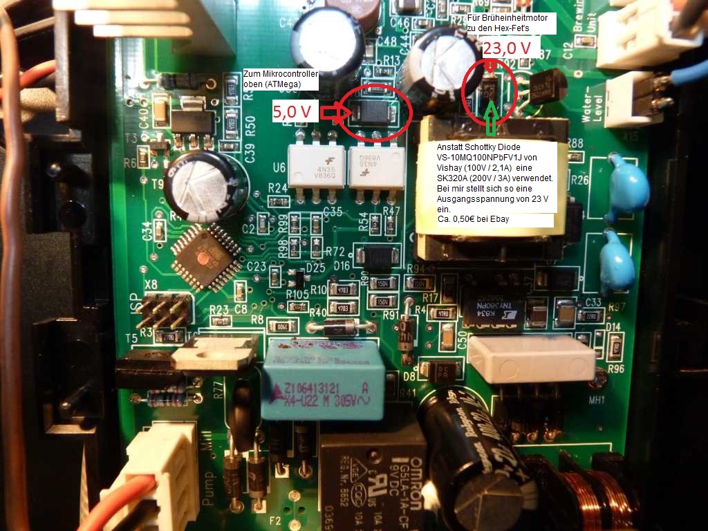

      so, hab den Fehler !
      Als Anlage ein Bild.
      Die Schottky-Diode am Schaltnetzteil war defekt. Das Schaltnetzteil hat zwei Ausgangskreise, einer mit 5V für den Mikrocontroller und einer mit ca. 23V für den Motor von der Brüheinheit.
      Die Diode für den Brühmotor war defekt und wurde getauscht, jetzt läuft die Sache wieder.
      Da der Ausgangskreis für den Brühmotor gleichzeitig als Kontrolle dient ob sich Spannung aufbaut, diese Spannung aber gefehlt hat, hat das Schaltnetzteil jede sek. neu gestartet, daher das Klackern des Relais:
      ABER ACHTUNG !!! An der Platine liegen 230V an, Reparaturen nur durchführen wenn Sie die nötige Ahnung haben, am besten von einer Fachwerkstatt machen lassen !!
      Gruß Jürgen
