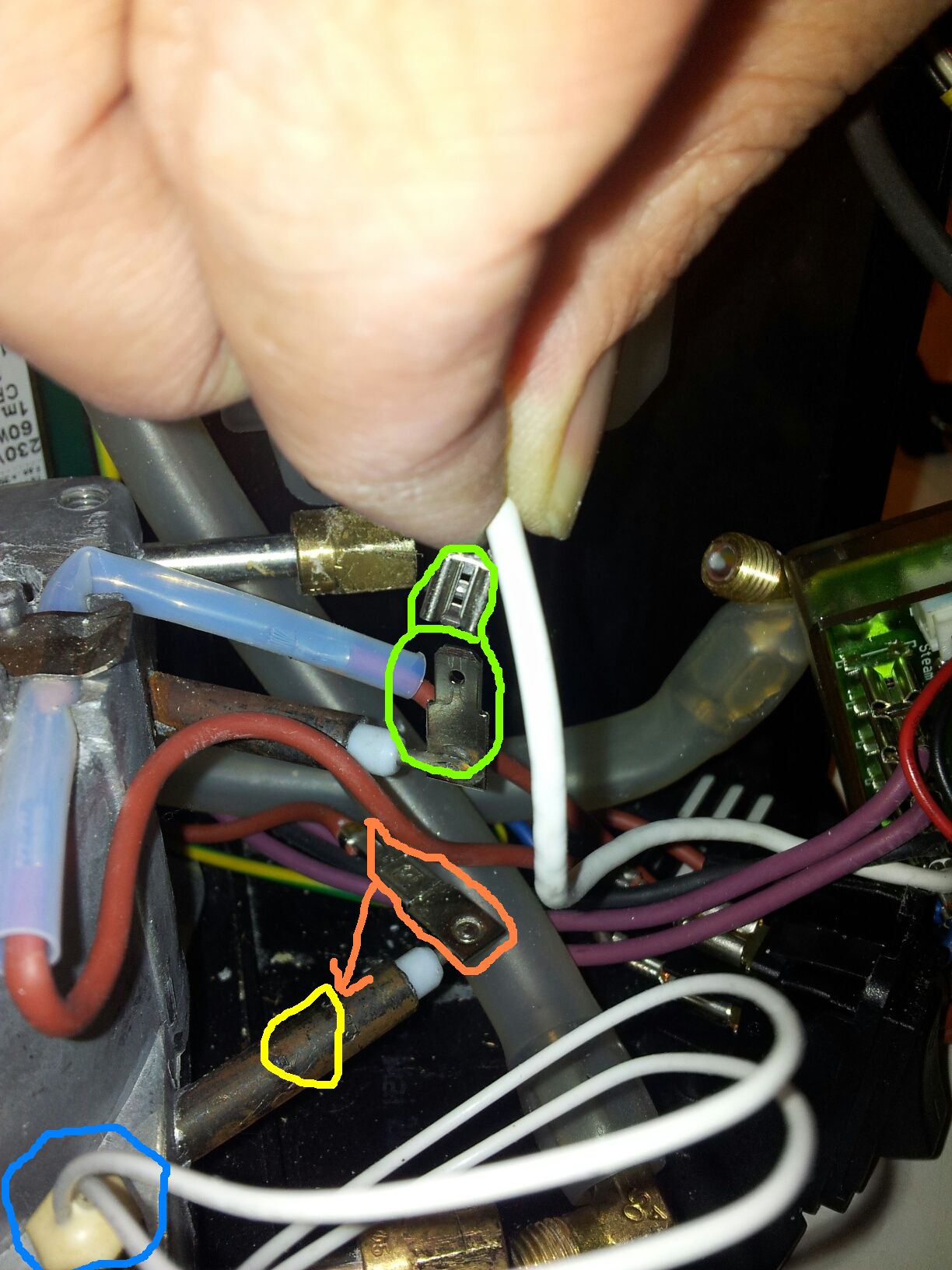

      So sieht meine Heizung aus (siehe Anhang). Bei der gelben Markierung kam das Stromkabel an und blieb nach dem Kurzschluss sogar kleben. Der Power-Schalter hat danach etwas geklemmt, wobei mittels erhöhtem Druck auf den Schalter dieser nun wieder problemlos funktioniert.
      Bei der roten Markierung wird das Stromkabel normalerweise angesteckt. Beim anderen Anschluss kommt das weisse Kabel hin (grüne Markierung).
      Die blaue Markierung zeigt den Anschluss, von welchem ebenfalls ein Kabel zur Steuerung geht.
      Der Kurzschluss passiert genau nur dann, wenn ich den roten Stecker (orange Markierung im Foto) an die Heizung anschliesse.

      zunächst muss ich Dir leider sagen, dass bei solch massiven Kurzschlüssen oft auch
      die Elektronik kaputt geht.
      Wenn der Powerschalter nach dem "Unfall" schwer ging, ist das ein untrügliches
      Zeichen dafür, dass die Kontakte im Inneren zusammengeschmort sind. Wenn er
      jetzt mit stärkerem Druck scheinbar wieder funktioniert heißt das noch lange nicht,
      dass er innen auch sauber schaltet. Es könnte sogar sein, dass (falls die Maschine
      wieder gehen sollte) es im Schalter wegen der Beschädigung das Schmoren anfängt
      und Dir das Gerät irgendwann abbrennt. Also der Schalter muss meiner Ansicht nach
      auf jeden Fall getauscht werden.

      Ohne Messgerät kannst Du nicht feststellen, ob die Heizung (noch) einen Masseschluss
      im M-Ohm Bereich hat. Das ist eine Grundvoraussetzung um feststellen zu können ob
      die Heizung durch das Entkalkerbaden einen dauerhaften Schaden genommen hat oder
      nicht. Hier kommen wir so nicht weiter.

    • Hallo mastaCH,
      das gleiche Prob hatte ich an einer Krups auch mal.

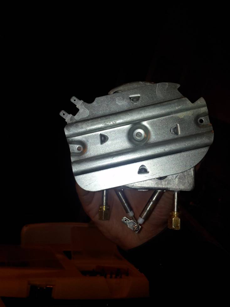

      Du schreibst, dass du die Heizung mit Wasser gereinigt und mit dem Fön getrocknet hast.
      Lege die Heizung (über Nacht oder länger) in destilliertes Wasser ein, trockne sie gut ab und bearbeite die beiden Anschlüsse grün und orange mit einem Schleifvlies.
      Bei mir war das Problem, dass noch etwas salzhaltiger Entkalker über den Kunststoff an den Anschlüssen einen Kontakt zum Gehäuse hergestellt hat und somit einen Masseschluß verursachte. Danach war´s das mit dem FI.

    • ...wer den Thermoblock ins Wasser wirft, schmeisst ihn bitte hinterher weg.
      Das Wasser kriecht in die weisse Heizwendel und verursacht Kurzschluss.
      Das bekommt man eigentlich nie wieder raus.
      So etwas ist lebensgefährlich!!!!!!!
    • Dem schließe ich mich an. Wer ein anständiges Messgerät hat wird IMMER einen Kriechstrom auf einem derart misshandelten Boiler feststellen können. Es ist mit Hausmitteln nicht möglich, das in die Keramik (da ist nämlich nur an den Spitzen Kunststoff, der Rest ist eine poröse Keramik!) eingedrungene Wasser vollständig zu entfernen. Es muss nicht einmal genug sein um den FI raus zu hauen, ist es aber glücklicherweise in den meisten Fällen.
      Ein schwergängiger Knopf, vor allem nach einem Kurzschluss, ist eine akute Brandgefahr und gehört auf jeden Fall erneuert und bis dahin nicht mehr in Betrieb genommen!
      Wenn der FI rausfliegt könntest du Glück haben und es geht mit einem neuen Boiler, wenn die Sicherung raus fliegt hast du nahezu garantiert Pech und brauchst auch noch ne neue Elektronik.

    • Vielen Dank für all die Unterstützung. Hm, dann hab ich die Maschine wohl definitiv zerstört und muss das nächste mal viel mehr aufpassen bei solch "gefährlichen" Sachen...
      Kurzer Status-Update (leider noch gemacht, bevor ich die Beiträge hier gelesen habe)
      Habe die Heizung nach ca. 2h einlegen im Wasser in den Backofen (ca 60 Grad) geschmissen und 5-6h trocknen lassen. Danach angehängt und es gibt keinen Kurzschluss mehr. Die Heizung wird erst dann warm, wenn der Power-Schalter gedrückt wird. Nach ca. 20-30 Sekunden aufheizen (Lampe blinkt grün) schaltet die Maschine jedoch aus, wenn man direkt mit dem Wasserdurchlauf startet. Wartet man wie es sich gemäss Anleitung gehört, schaltet die Lampe nach dieser Zeit (Aufheizphase) auf grün und zeigt somit Betriebsbereitschaft an. Scheint also alles gut zu funktionieren....
