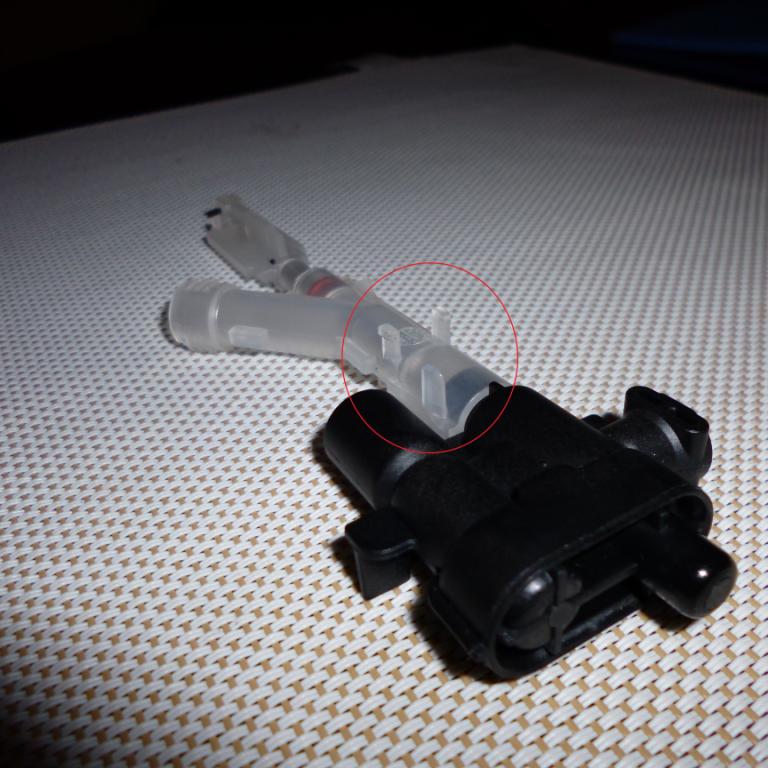

      Tja wie soll ich das "bildlich" erklären das neue Drinageventil hatte im Gegensatz zum alten zwei kleine "abstehende" Kuntsoff"näschen" welche verhindert haben dass es sich genau wie das alte "einrasten" ließ, (Seite 9) Es wird beim einsetzen in die Aufnahme gedrückt und hochgeschoben, dieses einsetzen war mit diesen beiden Näschen unmöglich. Evtl. handelte es sich auch um nicht entfernte Spritznasen aus der Produktion.... Wie auch immer es ließ sich nur so einsetzten und funktioniert (zum Glück) einwandfrei)

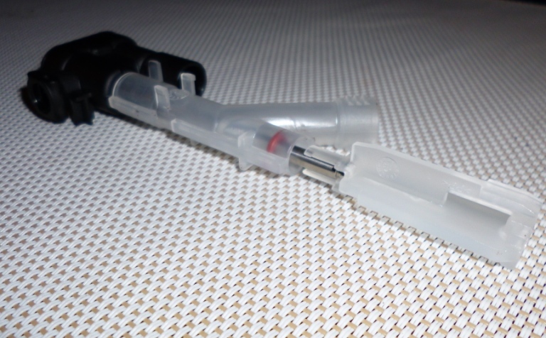

      Ich hatte heute das gleiche Problem mit einen neuen Drainageventil.
      Ich habe eine S45 bekommen die gar nicht mehr funktioniert hat..
      Also mal alles getauscht, Brühgruppe, Microschalter, Dichtungen und das Draingeventil wollte ich eben noch tauschen.
      Hatte aber das gleiche Problem wie oben beschrieben mit den Nasen und ich habe es dann nicht getauscht.
      Aber anscheinend funktioniert es wenn man die Nasen abzwickt oder???
      Ich habe ein Foto angehängt.
