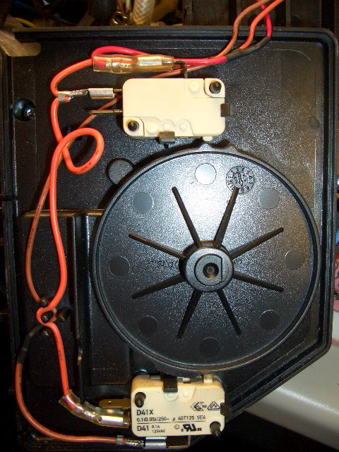

      Habe den Antrieb komplett zerlegt und alles überprüft ob es leicht läuft, aber ich glaub ich habe dabei das Nockenwellenrad verstellt, muss das eine bestimmte
      Position haben beim zusammen Bau ? ?(
      Der Antrieb sieht fast genauso aus wie der Nivona, ist der Baugleich und wenn ja von welcher Serie ?
      Bitte dringend eine Bild Posten mit der richtigen Postion!!!
      Sollte so ähnlich aussehen wie auf diesem Bild
        146,54 kB, 480×640, 5.155 mal angesehen
      Dieser Beitrag wurde bereits 2 mal editiert, zuletzt von tbecker588 ()
    • Also komplette Maschine nochmal zerlegt und den Antrieb erneut auseinander gebaut, Nockenwellenrad in richtige Position gebracht und Gehäuse wieder zusammen geschraubt, alles wieder eingebaut und Maschine wieder komplett montiert. Probelauf gemacht ohne Kaffee, alles wieder okay, Brüheinheit kann wieder ohne Probleme eingesetzt und entnommen werden. Maschine mit Wasser und Bohnen befüllt und Kaffee läuft wieder ohne Probleme. :D
      Noch ein Tipp falls jemand auch mal den Antrieb zerlegen will/muss. Es ist total simpel aufgebaut, man muss die drei Schrauben rausdrehen und anschließend das Gehäuse vorsichtig öffnen, da der Motor an der Antriebswelle vorne und hinten eine kleine Stahlkugel sitzen hat. Der Antrieb lässt sich nur bewegen wenn man den Motor rausnimmt. Das Nockenwellenrad muss exakt so sitzen wie oben auf dem Bild, nur dann stimmt die Position zur Brüheinheit.
