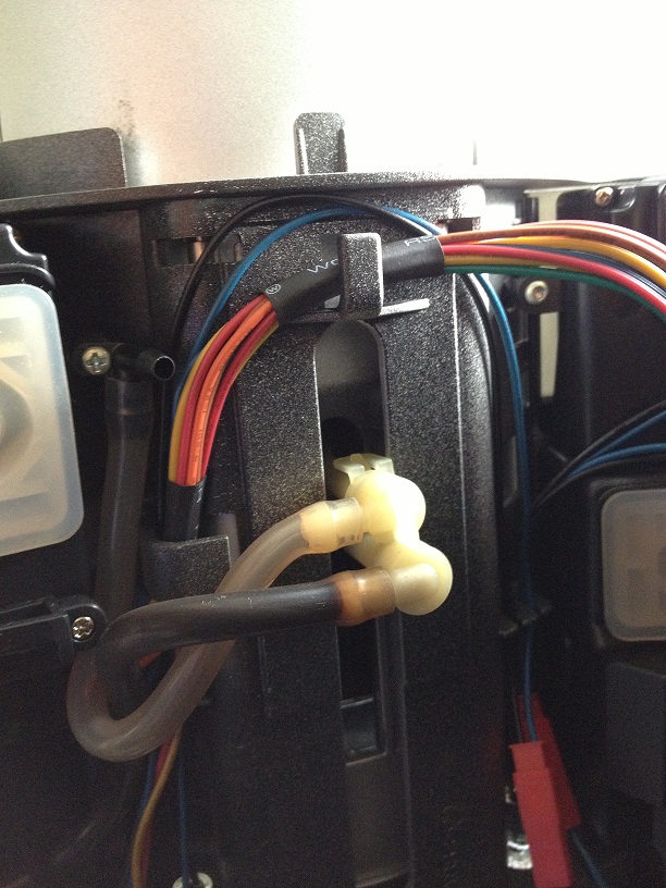

      gestern Abend mal "versucht" die S9 zu demontieren.
      Schon den Deckel konnte ich wegen den Kabel für den Bohnensensor nicht komplett abnehmen.
      Was mir aber sehr viel mehr Sorgen bereitet, ist die Rückseite der Tür.
      Ich weiß ehrlich gesagt nicht, wo ich hier anfangen soll.
      3 Torx konnte ich erkennen und ein Haufen Kabel und Schläuche.
      So wie das aussieht, habe ich mich überschätzt bzw. die Arbeit unterschätzt.
      Wie gehe ich nun weiter vor? Die Kabel aus dem Weg räumen, diesen weißen Clip mit den beiden Schläuchen lösen, und dann???
      Da hab' ich mir was aufgehalst...

    • Keine Angst!!
      Als erstes "großes Pfeil" den Anschluss abbekommen,
      mit einem spitzen Schlitzschraubenzieher von der Seite rangehen
      und genau dort wo die Pfeilspitze ansetzen und leicht nach oben biegen,
      dabei den Anschluss abziehen, alles Sachte, damit nichts kaputt geht.
      Danach den Auslauf in die Position bringen. Wenn Du den Auslaug hoch und runter schiebst, siehst Du
      Das plötzlich in den kleinen Öffnungen, markiert rot Oval eine weitere Öffnung zu sehen ist,
      hängt von der Position des Auslaufs ab.
      Die Kabel machst Du lose, die sind nur eingehängt. Einmal den bunten Kabelstrang
      und das blaue und schwarze Kabel von der Tassenbeleuchtung.
      Wenn Du den bunten Kabelstrang links löst, siehst Du dahinter die linke Öffnung.
      Wenn die Öffnung der Gerätefront und von dem Auslauf auf einer Höhe sind, dann gehst Du hier bei.
      Auch hier vorsichtig! da Kunsstoff und teuer!
      Mit einem Schlitzschraubendreher versuchst Du in der Öffnung
      (linke Öffnung hier links nach rechts und bei der rechten Öffnung rechts nach links
      ein senkrechtes Kunsstoffteil wegzudrücken, leicht!!!! wegdrücken.
      Sorry für die Beschreibung, ich wusste nicht wie
      ich es Dir besser erklären könnte. Ich habe kein Bild gefunden, wo die Auslaufblende
      auch von Innen gezeigt wird. Vielleicht hat es Jemand aus dem Forum?
      Beim Wegdrücken auf beiden Seiten (nimmst am besten eine lange Spitzzange, so kannst Du auf links und rechts gleichzeitig arbeiten)
      hältst Du die Blende mit der anderen Hand fest
      und ziehst sie nach oben.
      [img]http://up.picr.de/14592568ke.jpg[/img]
      Hoffe Du kommst klar :thumbsup:
      Melde Dich

    • Es ist vollbracht! Musste noch ein wenig warten, weil ein Kumpel noch Teile brauchte, die, nicht auf
      Lager waren..
      Nachdem ich die obere, vordere Blende abhatte, sah ich nicht gleich die 2 Dauersplinte an den beiden Stiften.
      Dann ging es aber zügig und doch recht einfach weiter.
