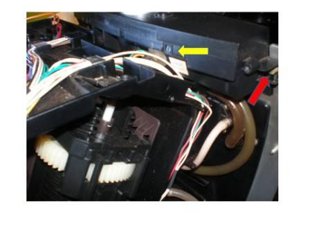

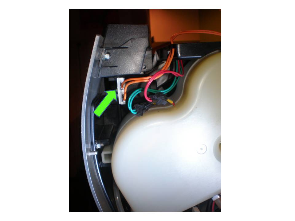

    • Hallo Roadrunner,
      Endlich hätte ich zeit für dieses Verteilerproblem.
      Jetzt noch die Verteiler einfach erreichen. Habe die Maschiene geöffnet und gesehen wo die Verteiler ungefähr sitzen muss.
      Brauch ich das Control Panel (mit zb Rotary) ab zu nehmen? (beim rote oder gelbe Pfeil?)
      Oder kann ich das Teil rechts am Maschiene erreichen (grüne Pfeil?).
