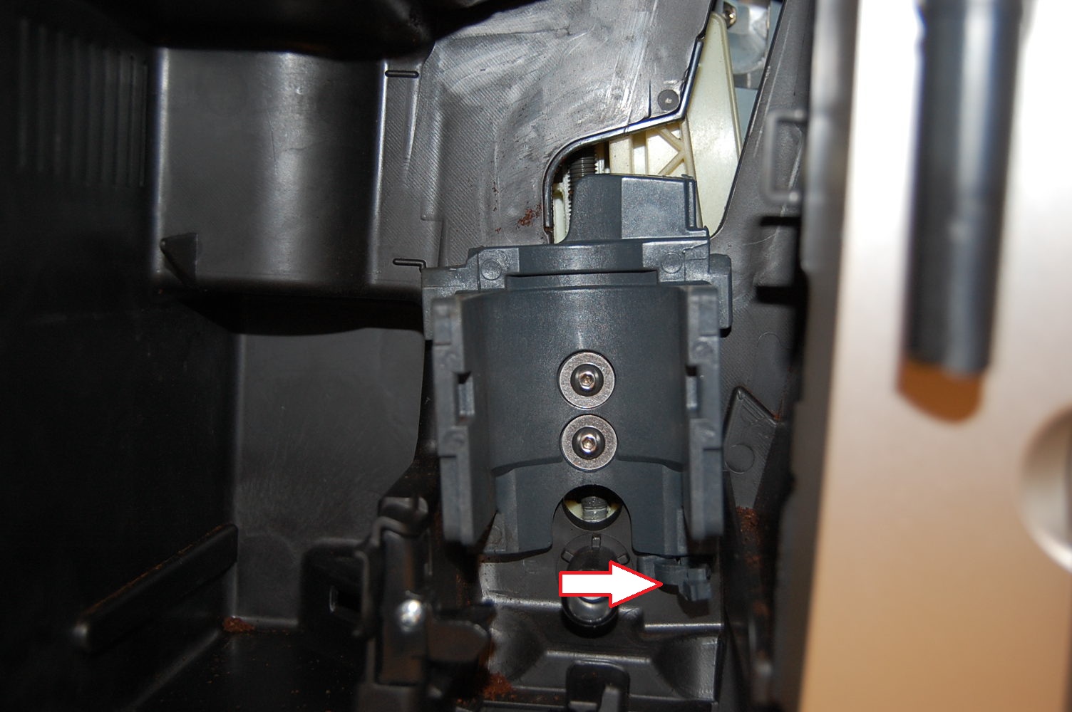

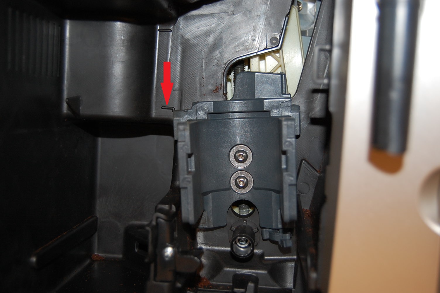

    • Im ersten Bild unten siehst du die Entnahmeposition. Wenn sie ungefähr so steht und die BG geht noch nicht raus, mußt du den im 2.Bild sichtbaren Verriegelungshebel zusätzlich noch auf Seite drücken, dann sollte die BG rausgehen. Überprüf dann die BG, ob sie schwergängig ist.

      vielen Dank für die Bilder und Deinen Tipp. Ich konnte die Brühgruppe entfernen. Beide Torx-Schrauben, die die Aufnahme der Brühgruppe mit dem Antrieb verbinden waren locker. Ich habe sie angezogen und schon läuft die Magnifica wieder wie eine eins und außerdem noch viel ruhiger als vorher.
