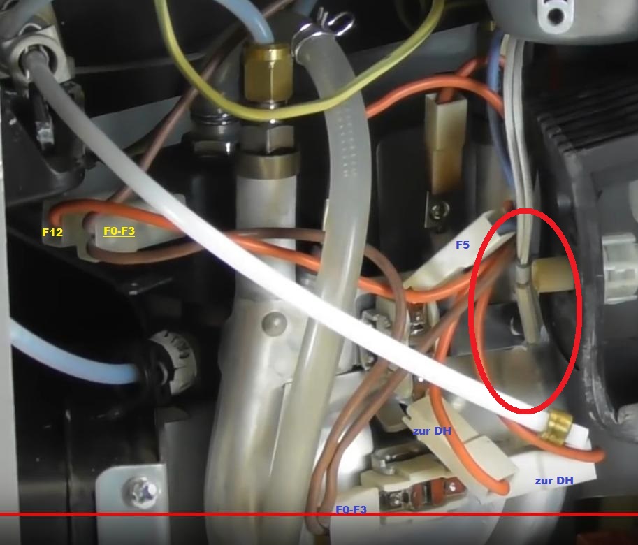

    • Roter Kreis unten im Bild
        125,59 kB, 913×780, 388 mal angesehen
    • Ja habe ihn gefunden. Wo finde ich den den im Netz oder ist das auch der gleiche wie der von der oberen Heizung. Wollte aber eigentlich leistungsplatine noch tauschen. Habe noch eine die hat aber den Anschluß nicht für den ntc an der Dampfheizung. Kann man sie trotzdem nehmen und denn ntc weck lassen. Funktioniert das dann?
      Gleich.
      Dann ist das keine für die 5500
