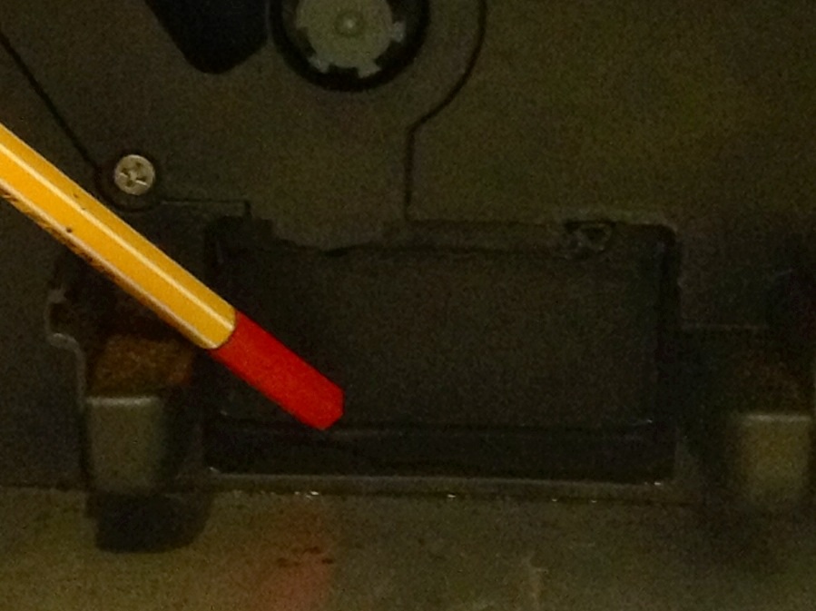

ich habe mich neu hier im Forum registriert.
In der Vergangenheit habe ich schon öfter mal vorbeigeschaut und mir den ein oder anderen Tip geholt
Besten Dank dafür.
Nun habe ich ein Problem, zu dem ich bisher nichts gefunden habe.
Nach dem Brühvorgang steht Wasser unten im Brühraum unter der Wasserschale.
Die Dichtung ist neuwertig.
Es ist auch so, dass im Satzbehälter der Auswurf immer feuchter wird.
Ich habe ein Bild angehängt, auf dem man sieht, wo das Wasser herkommt.
Die Ablauföffnung ist frei, war auch nicht verstopft.
Vielleicht hat jemand eine erhellende Idee.
Gruß, Achim
