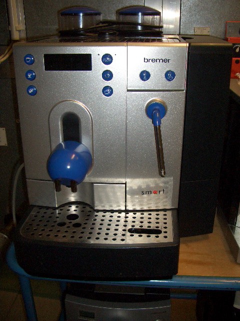

      Bei den Gastrogeräten heißt es minimum 100Tassen am Tag. Ich hatte eine Bremer Smart in der Küche stehen. Das auch nur weil ich die Milchansaugung haben wollte. Den zweiten Bohnenbehälter habe ich zwar gefüllt mit Espressobohnen aber so gut wie nie benutzt. Mir wurde sie dann für die Küche zu groß. Der Platz auf der Arbeitsfläche wurde erheblich weniger. Wenn man dann den Tank komplett füllt und nur wenig trinkt, dann hast Du schnell altes Wasser im Tank. Beim Trester genauso, wenn Du mal vergißt diesen zu leeren, und erst nach Aufforderung leerst, dann hast Du alles schimmelig.
      Ich habe meine Smart noch hier stehen, wenn Du magst kannst Du sie kaufen :D .
      Wenn Du Eckdaten brauchst dann sende mir mal eine PN mit Deiner Mailadresse. Dann sende ich Dir Fotos von der Maschine.
