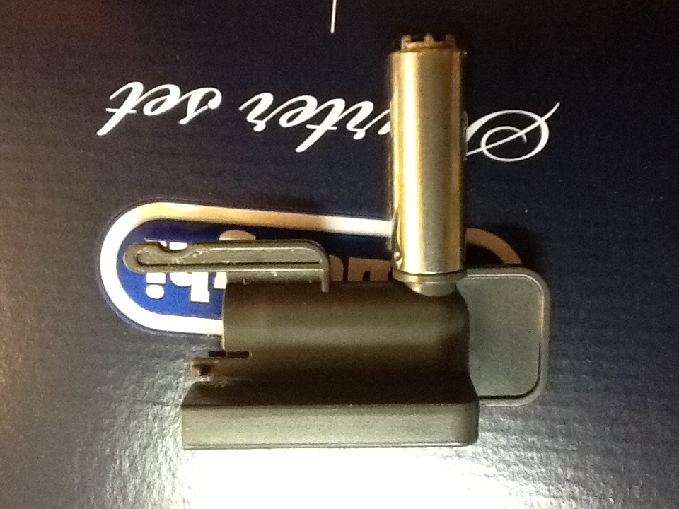

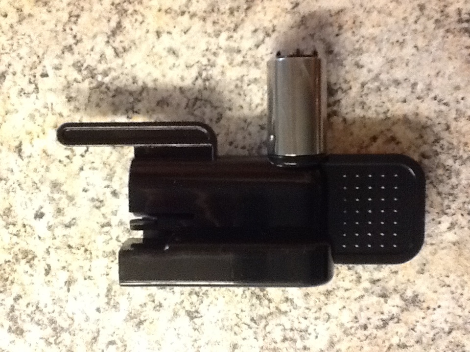

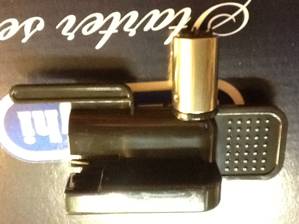

    • Das könnte schon am Wasserauslauf liegen. Wäre suuupppeeeerr, wenn du von dem orginalen Wasserauslauf mal ein Bild machen könntest. Aber so, daß man das Teil, was in der Maschine verschwindet, seitlich sieht. In der Art so, wie man bei einem Schlüssel das Profil sieht. Und die orginal Milchkanne wird erkannt?
    • Huhuuu,
      danke für Deine Antwort ;)
      Hab noch nie was in ein Forum hochgeladen, hoffe es klappt und man kann auf den Bildern überhaupt was erkennen.

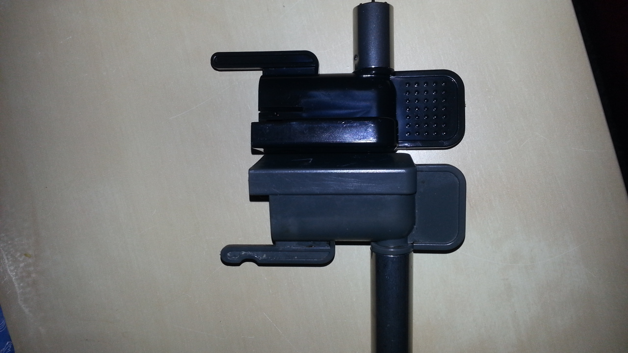

      Habe auch noch ein Foto von dem Teil gemacht welches er annimmt.
      Mir rennt so ein bisschen die Zeit davon, hab die 6650 ja letzte Woche Donnerstag geliefert bekommen. Also die erste.

      Habe grad gesehen das die Bilder auf dem Kopf stehen.
      Wenn man das nicht gut genug erkennen kann mache ich gerne noch mehr Bilder mit dem Handy.
      Daaanke

    • ...scheint an der nicht vorhandenen Kerbe beim originalen zu liegen.
      Das ist schon ne ECHTE Meisterleistung von DeLonghi.
      Dafür nomma Explosionszeichnung.
      [img]http://up.picr.de/13540803ce.jpg[/img]
    • Huhu Pauel,
      meinst Du vielleicht die Kerbe an dem langen Stab?
      Das war auch erst mein Gedanke aber ich hab die Ersatzteil Nummer: 5513210251
      Weiss nicht wie man Links verlinkt aber auf den Fotos sehen die Dinger doch so aus wie meins. Auch ohne Kerbe.
      LG
      Mel
    • Exakt an dieser Kerbe sollte es liegen. Da die 6650 der Nachfolger von der 6600 ist, wird vermutlich diese Pipette passen. So wie es ausschat, wurden aus Versehen Pipetten von der 6700 beigelegt.
