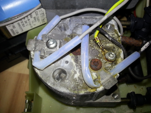

    • Also kam an die Maschine endlich ran.
      Die Efensicherungen haben alle vollen Durchgang was am Erhitzer sind.
      Die Omegasensoren haben am oberen Erhitzer 11,60kOhm
      und am unteren sind 11,10kOhm
      21 grad im zimmer.
      Was mir allerdings aufgefallen ist, der Untere Thermoblock ist ziemlich angelaufen, siehe das Foto
      Jetzt habe ich beide sensoren nochmal gemessen und der sensor vom oberen erhitzer hatte 10,9kOhm, der untere auch 10,9
        154,33 kB, 640×480, 512 mal angesehen
      Dieser Beitrag wurde bereits 2 mal editiert, zuletzt von dennis91 () aus folgendem Grund: Ergänzung
    • Du solltest den Erhitzer und den Thermosensor auf jeden Fall gut reinigen, und dann nochmal probieren. Hilft das nix dann mal den Thermosensor von angegriffenen Erhitzer erneuern.
      Ist möglich, dass der etwas abgekriegt hat.
      Mario
