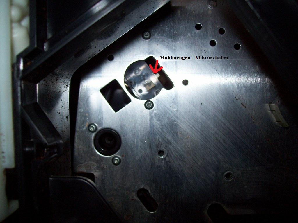

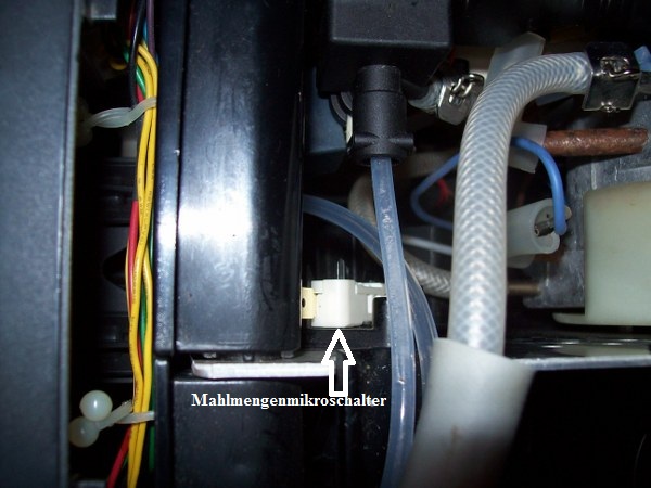

    • Hallo A,
      habe hier mal 2 Bilder vom Mikroschalter an der Mittelwand bei der S20/60/65.
      Das 1. Bild zeigt von der Seite der BG
      Das 2. Bild von innen/oben.
      Wie es bei Deiner Maschine aussieht weiß ich jetzt nicht, da ich solch eine Maschine noch nicht von innen gesehen habe.
      Mowo

      Alfred schrieb:
      Die 5201 kann nur mit Bohnenkaffee gefüllt werden und nicht mit Pulverkaffee
      In der Expolsionszeichung von Bosch ist der Schalter für die Pulvermengenerkennung
      an der Mittelwand jedenfalls eingezeichnet. Ob die Zeichnung stimmt kann ich Dir nicht
      sagen, da ich das Gerät noch nie offen vor mir hatte. Bis jetzt nur die TCA5401.
      Das hat auch nichts mit Pulvereinwurf zu tun, sondern wird von der Schaltfahne am
      Brüheinheitkopf betätigt.
    • habe das Gerät mal bei offenem Seitenteil anlaufen lassen.Es passiert folgendes , das Gerät malt bis die Brüheinheit sich etwas bewegt und den Microschalter der für die Kaffeenenge zuständig ist kurz abschaltet ,bleibt kurz in der Stellung und fährt dann wieder zurück.

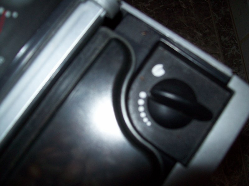

      es könnte auch an einer zu geringen Pulver-Mahlmenge liegen.
      Versuche mal mit maximaler Pulvermenge und evtl. etwas grober
      zu mahlen, ob dann der Bezug auch abgebrochen wird.

      Ich nehme an BS meint mit grober mahlen, dass Du den Mahlgrad oben am Drehregler
      etwas grober stellen sollst.

    • Hallo...dann geht es mal und manchmal nicht.Dann wirft er mir den gemahlenen Kaffee in den Tresterbehälter.Jetzt ist allerdings noch ein Problem aufgetaucht , nach jedem Kaffeebezug zeigt er mir Trester leeren an.Wenn ich dann das untere Teil( Abstellgitter ) rausziehe und nach ein paar Sekunden wieder reindrücke
      geht die Lampe für einen Kaffee wieder aus.
