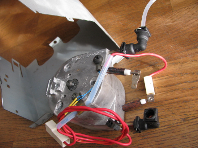

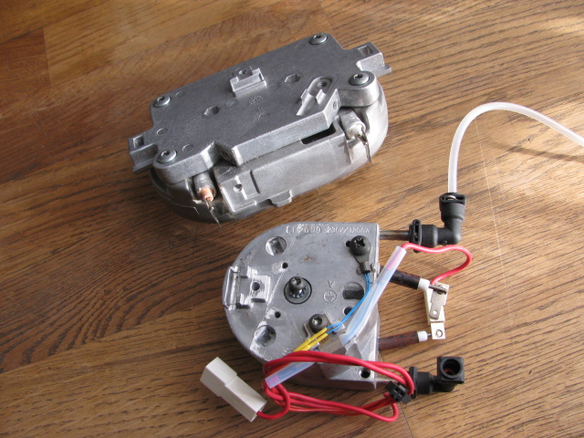

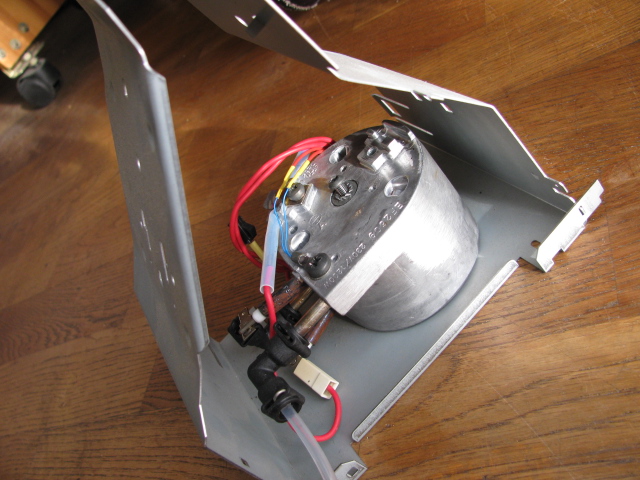

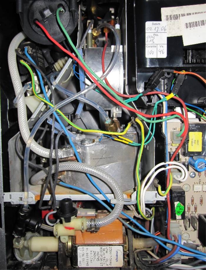

      Für verschiedene Geräte gibt es alternative Umbausätze bezüglich Thermoblock. Was sagen die Experten dazu, den ovalen Thermoblock gegen was modernes zu Ersetzen? Ich finde der Thermoblock von BSH Surpesso S20 passt ganz gut und hat einige Vorteile gegenüber dem ovalen Erhitzer. Die Anpassung der Schläuchen etwas aufwändig. Die elektrischen Anschlüsse passen. Anbei ein Bild.hier die Ansicht von einer S95

    • Bedenke, dass der TB nicht direkt am Blech aufliegen darf. Damit hab ich mich auch schon befasst, allerdings mit einer leicht anderen Version wie es mir scheint, bei meinem waren die Anschlussrohre zu lang, hat zum verrecken nicht gepasst.
      Jetzt wo ich das sehe animiert mich das doch, nochmal etwas intensiver mich damit zu befassen.
      Kai
      Mein Bastelstübchen
    • Man sieht es auf dem Foto nicht richtig. Der Thermoblock ist mit einer längeren Schraube und einem Abstandröhrchen montiert. Seitlichen Abstand kann man auch noch einhalten. Ein passendes Loch muss man selbstverständlich in das Blech bohren. Der JURA Avandgarde S9 Thermoblock sieht fast genauso aus, da ist aber das Problem, daß man die Schläuche nicht direkt anschießen kann. Der Platz für ein Übergangstück ist zu gering.

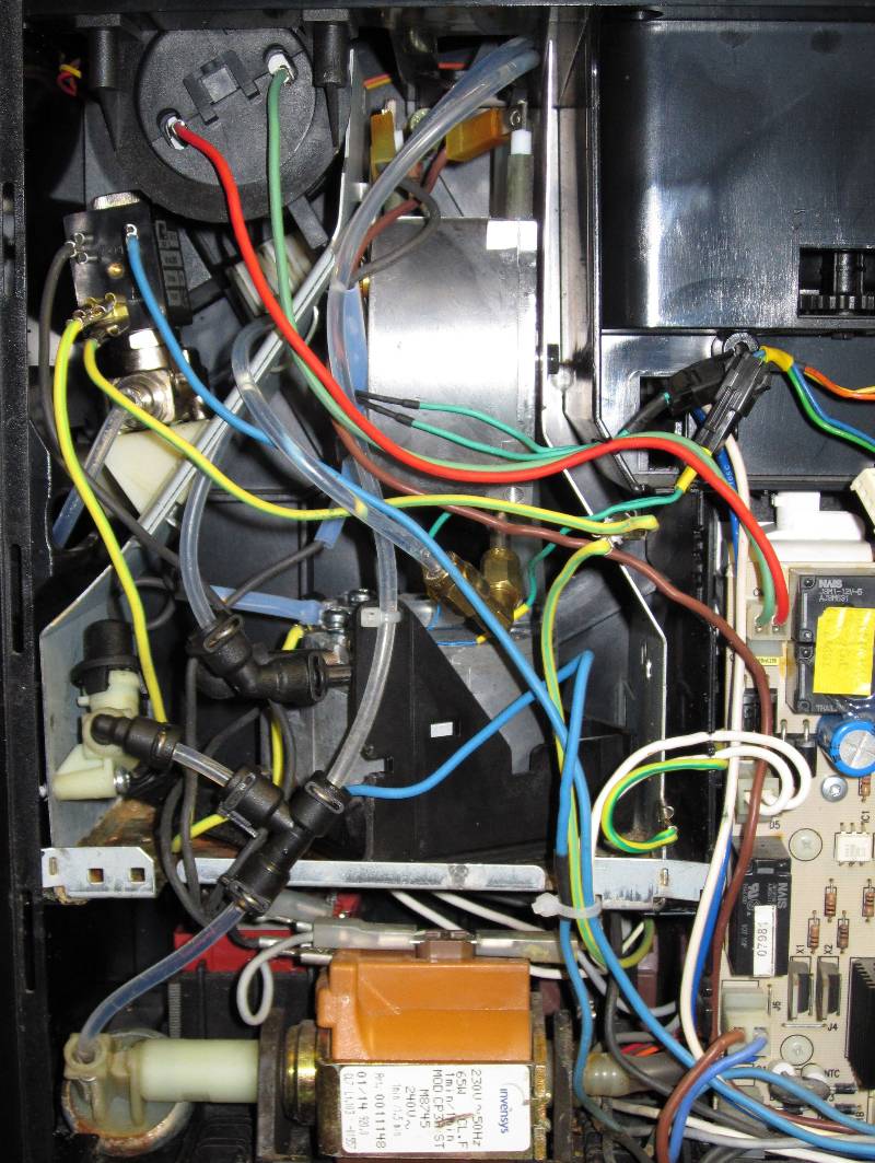

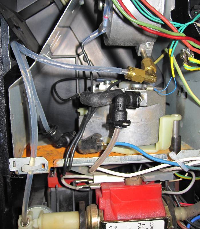

    • Noch einen Umbau an einer S70

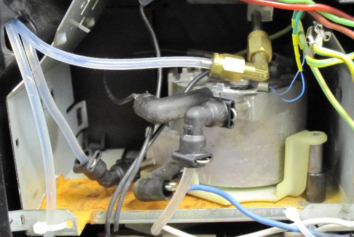

      Anbei noch mal 2 Bilder Umbau vor einer JURA S70. Hier der Thermoblock Version 2, der wohl der preisgünstigste sein wird. ( Preistipp: Bei Nivona Ersatzteile schauen).
      Der Kunstoffträger für den Thermoblock ist aus einer Nespresso Maschine (Siemens TK30N01), ebenfalls das abgewinkelte Anschlußstück (Winkel 55°) für den Wassereingang. Die anderen Teile findet man im Shop. Das Gerät heizt in 35 Sekunden hoch. Auch mit dem Entkalken, das kann man dann jederzeit.

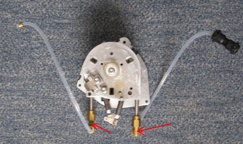

    • Und noch ein schöner Umbau S-Serie
      Anbei noch 2 Bilder von einer S90. Das Auslaufventil ist ordentlich auf der Seite, mit einer Schraube befestigt. Falls jemand auch so einen Umbau machen will, darauf achen, man braucht einen extra Schutzleiter.
      Für den nächsten Umbau liegt schon das Passende Teil parat. Leider gibt es die Winkelschraubanschlüsse in keinem Shop zu kaufen. (Zumindest habe ich noch keinen gefunden).
