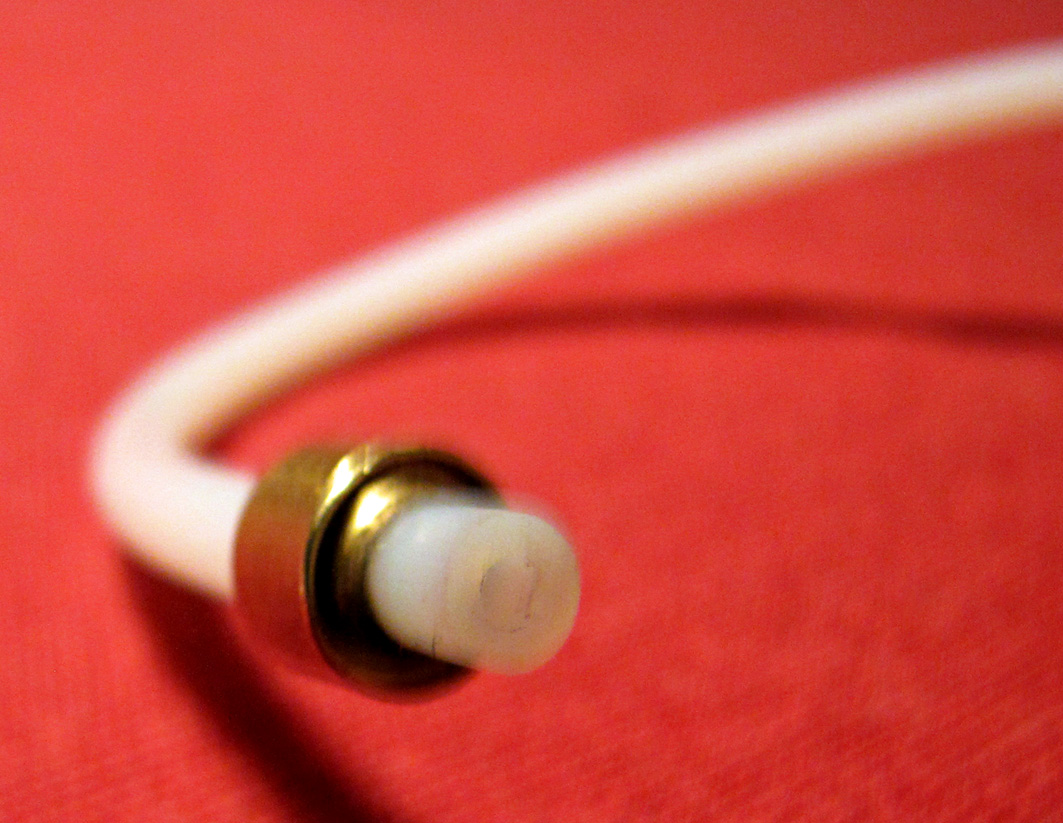

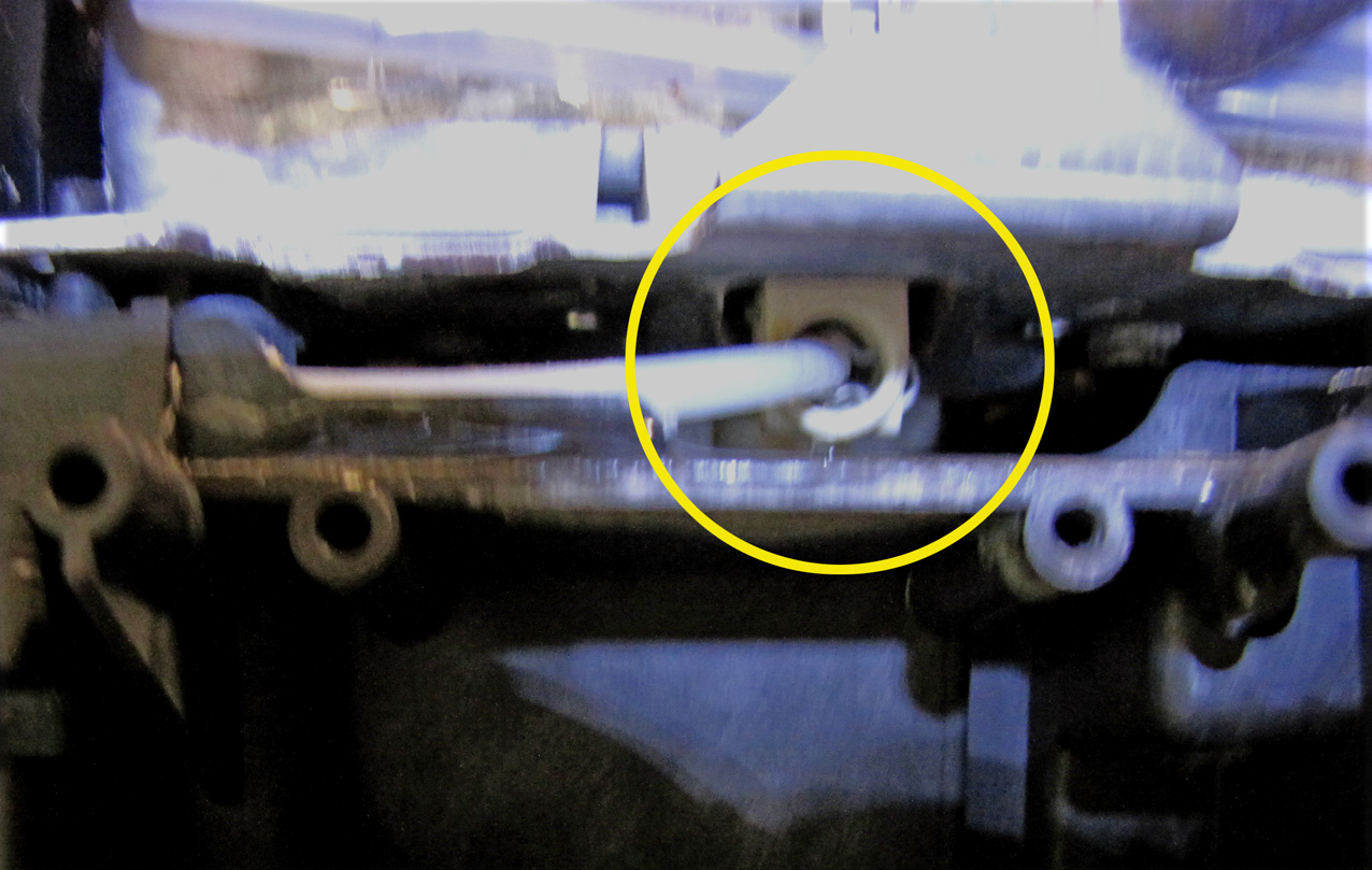

      Ich bitte höflichst um Hilfe bei folgendem Problem:
      Meine ECA 14000 ist nun undicht geworden. Wasser läuft aus dem Anschlussstück unter dem Thermoblock. (Anschlussstück zum Brühkolben).
      (siehe Foto)
      Der Austausch der Dichtungsringe brachte leider keinen Erfolg. Nun meine Frage: Reicht der Tausch des Schlauches? Habe allerdings wie am Foto erkennbar, einen Kunststoffabschluss nach der Metallklemme, und nicht wie im Shop einen komp
      letten Metallabschluss.
      Oder sollte der Brühkolben komplett getauscht werden?
      Danke herzlich im Voraus. Manu
    • ich kann das Foto jetzt zwar nur auf dem Handy betrachten, schaut aber normal aus. Mach mal 2 Dichtungen in den Anschluss.
      Gruss Stefan
    • Ich meinte, du sollst in den undichten Anschluss statt einem neuen Oring 2 neue reinmachen. Man muss zwar ein wenig würchen, aber das passen 2 hintereinander rein.
      Gruss Stefan
    • Wenn der Anschluss mit 2 neuen Dichtungen nicht dicht wird, sollte das Problem mit einem neuen Schlauch behoben sein. Die im Shop habe ich so noch garnicht gesehen, aber die sollten passen. Ruf doch einfach mal dort an.
