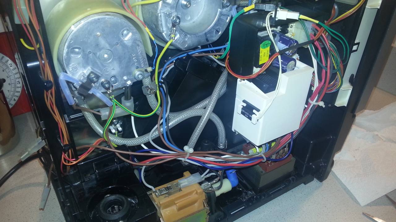

Hallo Foristi,
ich möchte Euch eine Erfahrung, die ich nach o.a. Störungsanzeigen, gemacht habe, nicht vorenthalten.
Da ich mit Hilfe aus diesem Forum die Fehlerquelle relativ eng einkreisen konnte ( NTCs an Dampf- oder Kaffeeheizung)
habe ich mir nochmal die Bilder angesehen die ich kurz vor dem Zusammenbau der Maschine bei der letzten Reparatur gemacht hatte.
Danach lief die Maschine ja gut 1,5 Wochen bestens, bis aus heiterem Himmel (natürlich freitags Nachmittag !!!
) die Störung 2 / Störung 5 kam.
Da ich festgestellt habe, dass ich den NTC am Dampfheizer anders angebracht hat, als vorgegeben, habe ich diesen nochmals losgeschraubt,
die Kabelöse blank gemacht und wieder "richtig" festgeschraubt! UND SIEHE DA: Die Maschine läuft wieder!
Es war also kein Defekt des NTC-Widerstands sondern nur dessen "ungünstige" Befestigung! Warum die Maschine allerdings vorher SO 1,5 Wochen
einwandfrei funktionierte, ist mir schleierhaft.
Nun läuft sie auf jedenfall wieder.
Ich möchte mit dem Artikel Eure Aufmerksamkeit auf die "richtige" Befestigung lenken, denn wie man sieht, sind bei Störung 2 / 5
die Widerstände nicht immer defekt! (ich hatte den Warenkorb bei komtra schon gefüllt ;-), bevor ich mich dann doch heute Morgen noch mal an die Maschine gemacht habe)
Beste Grüße
Gonzo
PS: Auf dem Bild sieht man meine "ungünstige" Befestigung des NTCs am Dampfheizer!!
