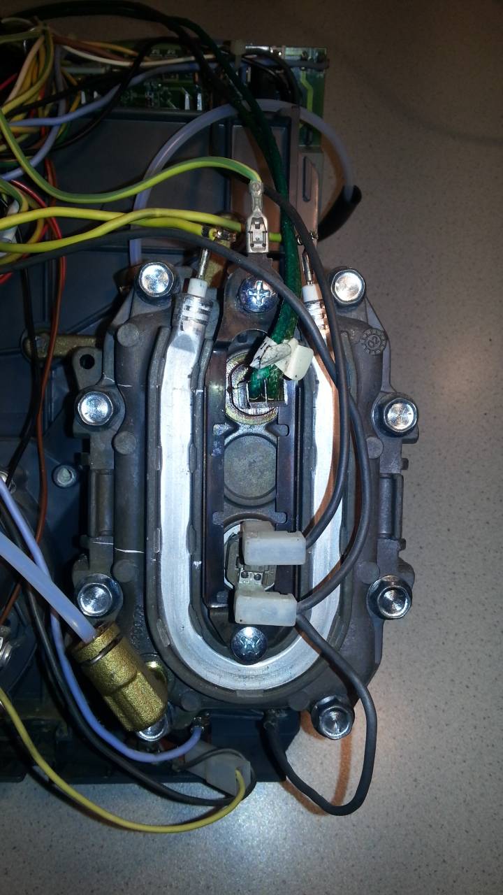

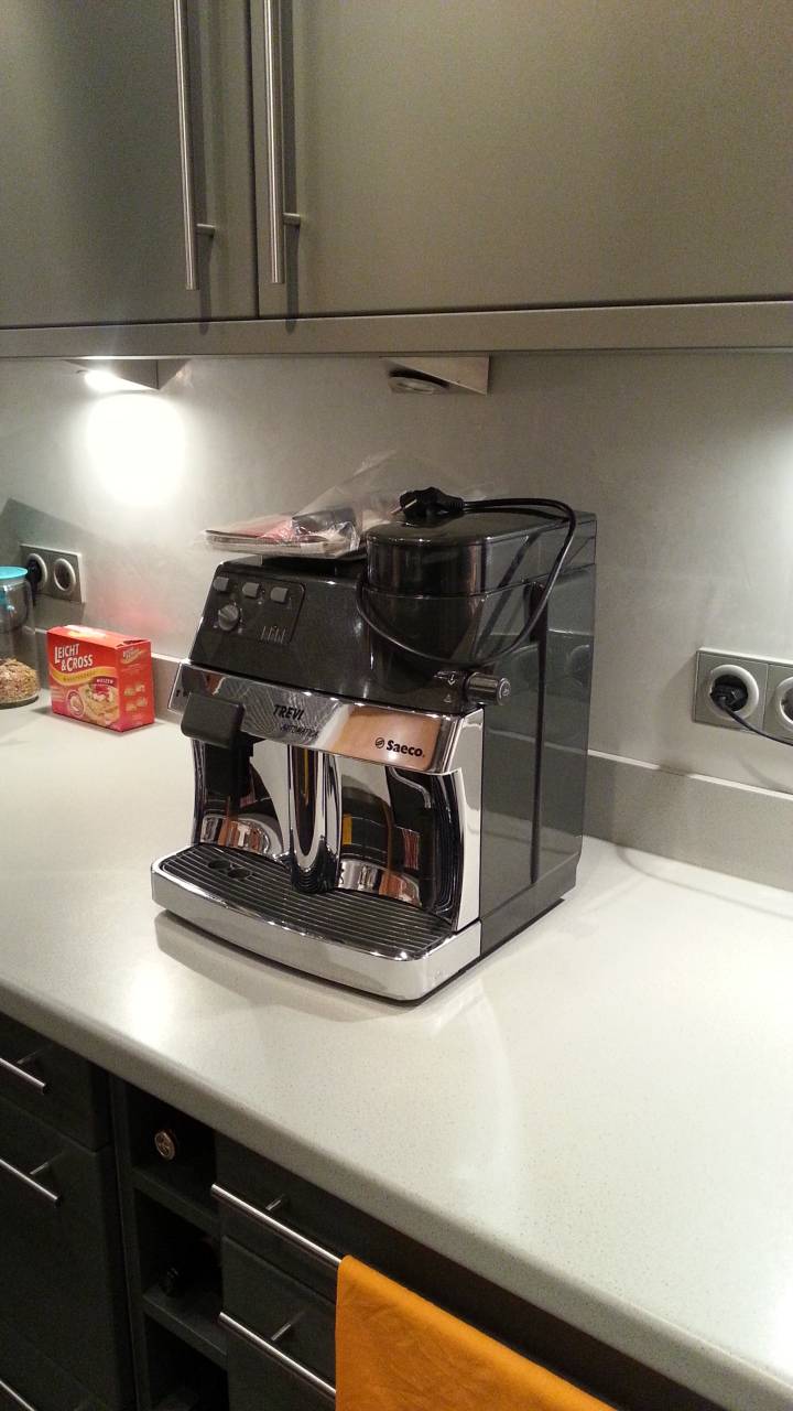

Hallo Foristi,
nachdem ich, danke Hilfe aus diesem Forum (BS und Mario) meine S60 wieder am Laufen habe, habe ich mich meinen
beiden geschenkten Problemkindern Vienna und Trevi angenommen. Die Vienna war funktionstüchtig, ich hatte sie eigentlich für meine
Eltern bereitet, nachdem ich sie geschenkt bekommen hatte. Alles gesäubert, Brühgruppe gewartet etc. Aber meinen Eltern schmeckte der Kaffee nicht.
Also hab ich sie wieder mitgenommen und gesäubert in den Keller gestellt, da ich die Grundeinstellung des Mahlwerkes im Verdacht hatte. Im Keller stand bereits eine Trevi, an welcher offensichtlich das Supportventil gebrochen war.
Bei der Trevi war anscheinend der Boiler schon mal neugekommen. So habe ich aus den beiden Maschinen nun eine gebaut, indem ich den jüngeren und äußerlich besseren Boiler der
Trevi in die Vienna einbaute. Habe auch die Chrom-Türe und die Chrom-Schale der Trevi in die Vienna eingebaut.
Sieht nun recht nett aus, macht aber keinen Kaffee!!
Die Maschinen standen nun fast 3 Jahre im Keller!
Die Vienna macht alles nach Befehl, es kommt aber kein Kaffee und kein Wasser. Dampf kommt ein paar Sekunden, die Pumpe taktet, aber es kommt kein Wasser.
Dann geht die rote Warnlampe an. Wenn ich die Maschine nun "aus" stelle und wieder anmache, initialisiert sie sich neu und ist bereit. Bei Kaffeebezug
mahlt das Werk, die Brühgruppe bewegt sich, aber es kommt kein Kaffee.
Frage: Was kann ich tun?? Einen Entkalkungsversuch habe ich unternommen, aber da läuft nix. Liegt das am verstopften Boiler?
Oder kann es das Supportventil sein, welches ich nur entkalkt und gereinigt habe und wieder verwendet habe.
Wie bekomme ich wieder Leben in die Bude??
Danke
und beste Grüße
Gonzo
Hier noch Bilder der Maschine und des eingebauten Boilers:
