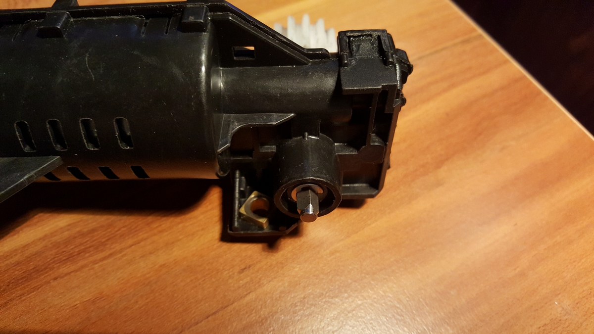

      ich habe sehr viele Bauteile an meiner Jura Impressa S 90 gewechselt - unter anderem eine neue Brühgruppe eingebaut.
      Der Testlauf hat leider nicht funktioniert. Nach Einschalten der Maschine fuhr der Motor abwechselnd rechts und links rum. Nach ca. 5 Sek. schaltete der Motor ab und es erschien Fehler 8 auf dem Display. Den Encoder habe ich nicht gewechselt.
      Was kann das sein?

      Hast Du das Gefühl, dass die Brühgruppenbewegung mechanisch einwandfrei
      abläuft oder scheint etwas "zu hängen"?
      Wenn mechanisch alles bestens ist, kann das Problem nur von Encoder/Kabel/
      Elektronik kommen.

      Entweder ist die BE defekt, oder Du hast zuviele, falsche - oder Schrauben an
      den falschen Stellen eingeschraubt.
      der untere Kolben steht in der unteren Stellung, so daß die Brühkammer geöffnet ist und Kaffee reinfallen kann.
      Die Zahnräder brauchst Du in der Tat nicht einfetten.
      Hast Du die Schrauben an den gleichen Stellen wieder eingeschraubt ? Ganz wichtig ist die Schraube unten am Drainageventil ..... wenn das alles nicht hilft gehe ich auch von einem defekten Encoder aus.
      War die alte Brüheinheit schwergängig oder kam die Meldung Störung 8 obwohl die Brüheinheit sich nicht gequält angehört hat ?

      Auf Leichtgängigkeit kann man sie nur ausgebaut prüfen.
      Ist sie jetzt neu oder gebraucht/überarbeitet?
    • Wenn ich jedoch das Youtube Video betrachte macht mich das stutzig. Eine schwergängige Brüheinheit fährt nicht hoch - runter und wieder hoch und wackelt da rum .... die bleibt stehen und zeigt Störung 8 an ...... ich tippe auf den Encoder.
      Grüße Gerhard
      Jura Z5 GII - Jura C9
    • Habe die Brühgruppe ausgebaut - alles dreht sich leichtgängig - wieder eingebaut und mit 3 Schrauben wieder befestigt.
      Die gleiche Fehlermeldung wie vorher.
      Die Brühgruppe ist komplett (einschl. Drainageventil) neu.
      Mit der alten Brühgruppe hat die Maschine noch funktioniert und keine "Störung 8" angezeigt.Das in der Zwischenzeit der Encoder defekt geworden ist . hmm.????Ich bin ratlos.

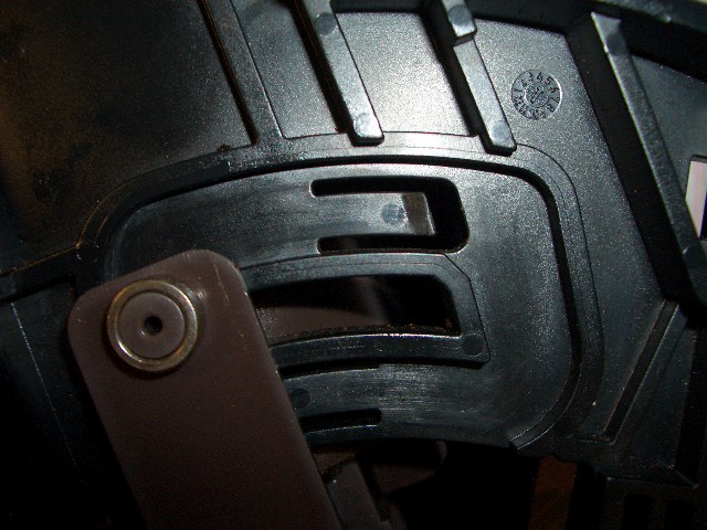

      abgesehen davon das das Video nach schwergängigkeit aussieht...hast du eventuell den Motor bei den arbeiten abgeklemmt gehabt und ihn dannach vielleicht die Leitungen verdreht beim anschließen? In einem anderen Thread hatte jemand vor kurzem auf genau das gleiche Video in Youtube hingewiesen und am ende vom Lied hatte er die Sperrklinken erwärmt und etwas angehoben, dannach war das Problem behoben.

      schreib grad von Smartphone,kann daher kein Foto hochladen ;( ...eventuell später von PC...kannste aber auch einfach googeln: "Sperrklinken Brühgruppe" da gibt's viele Fotos....die Speerklinken befinden sich in der Kurvenlaufbahn(die man nicht fetten soll)..das sid die zwei kleinen Erhebungen...
