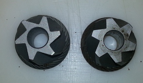

    Habe die Mahlsteine gewechselt .Alles gereinigt. etc.
    jedoch wird nicht genug Pulver gemahlen .
    Zeitfenster scheint ok zu sein ca. 10 sek bei Anwahl von 2 Tassen
    Auch Mahlgrad lässt sich einstellen von sehr fein bis grob nur die Menge reicht nicht.
    Vielleicht hat ja jemand noch eine zündende Idee
    Gruß rene

  • das mit den 14 rasten noch nicht .
    Bisher Werksmarkierung dann die Variante mit 90 Grad zurückdrehen und ca. 1 Pfund Kaffee mit Experimenten in beide Richtungen.
    Trester ist entweder matsch bei zu fein oder ca. 11mm Kuchen bei sehr grob.
    Irgendwie habe ich mittlerweile die Mahlsteine in verdacht da die bei 2 gekauften Sätzen schon optisch nicht gleich waren.
    Ein Satz Bohrung für die Kugeln ca. 3mm tief beim anderen ca. 6mm
    Obere Flanken des Kegels einmal recht dünn einmal dick..
    Gruß Rene
    ps. ist nicht meine erste die ich überholt haben . :)

  • Irgendwie habe ich auch das Gefühl das es sch umm revidierte Mahlsteine hamdelt .
    Anders lassen sich sich solche unterschiede kaum erklären .
    Würdeauch erklären warum die feingestrahlt sind.
    Hab ja nix dagegen nur sollte man es schon sagen.
