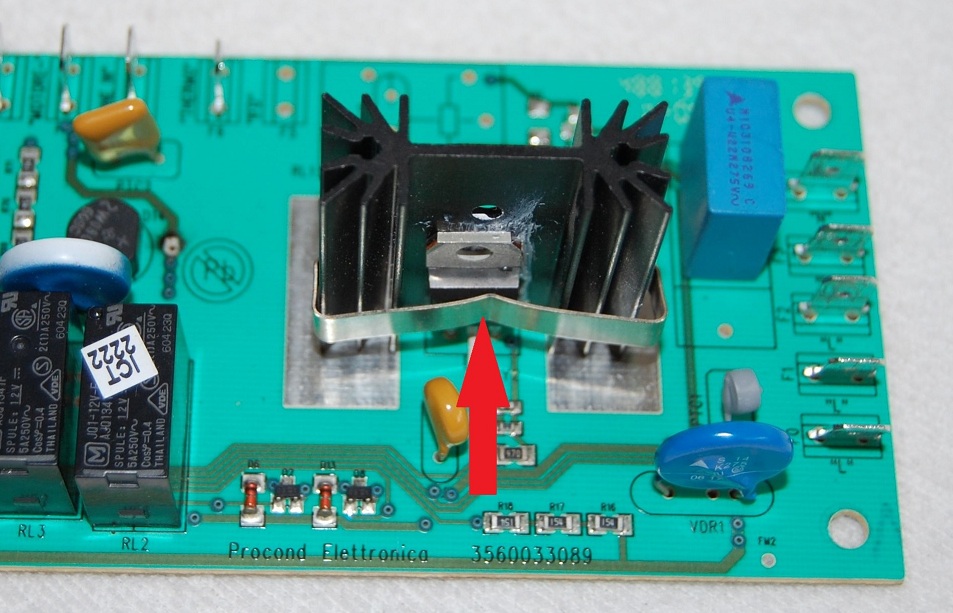

    • Schau mal, ob auf der Leistungselektronik ein großer Schwarzer Kühlkörper sitzt, auf dem sich 2 Triacs TY1 und TY2 befinden. Im Bild unten siehst du eine ESAM-Leistungselektronik, dort habe ich den TY2 mit einem roten Pfeil gekennzeichnet.
        211,49 kB, 953×613, 744 mal angesehen

    • Der TY1 sollte für die Dampfheizung zuständig sein und der TY2 entsprechend für den Thermoblock. Du kannst aber auvh auf Nummer sicher gehen und beide tauschen. Einen Triac kann man nicht so einfach überprüfen, tausch einfach mal.

    • guten morgen,
      TY1 ist BTB16-700BW - bei rs-elektronic nur 600BW gefunden, wird aber hoffentlich nicht so schlimm sein.
      und der TY2 ist BTB24-600BW.
      besorg mir mal beide und tausche sie auf verdacht.

    • Normalerweise wäre der Ersatz eines 700V Spannungsfesten Triacs durch einen mit 600V sehr gewagt, aber in diesem Fall reichen für beide auch BTB08-400SW, da ja nicht viel Leistung und erstrecht nicht 700V geschaltet werden müssen.

    • hab nun beide triacs und die thermosicherungen des thermoblocks getauscht.
      eingeschalten - maschine heizt kurz auf und war wieder betriebsbereit. hab dann zwei tassen durchlaufen lassen - funktioniert - juhu.
      leider war die freude nur kurz: bei der dritten fingen wieder alle lämpchen zu blinken an.
      hab die maschine ausgeschalten, abkühlen lassen, wieder eingeschalten noch einmal gezapft und dann war wieder ende.
      ==> gleich nach dem einschalten nur mehr schnelles blinken der roten taste.
      hab kurz nachgemessen, wieder beide thermosicherungen durch :(
      also da dürfte was anderes die triacs abschiessen.
