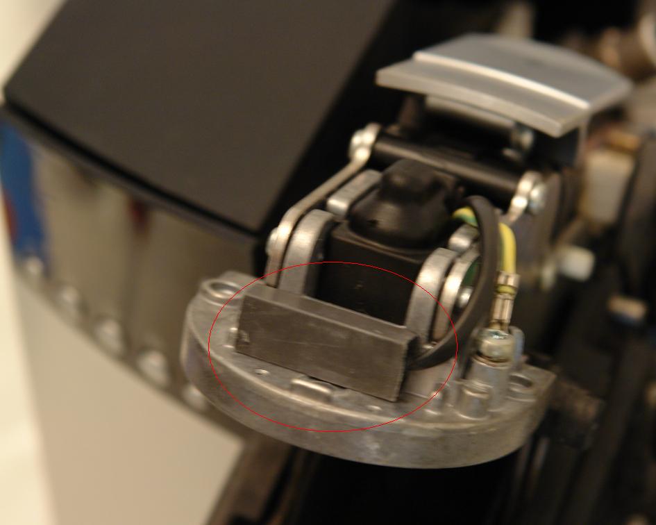

    • auf der suche nach dem berüchtigten (raus)Auswerfer...
      Hallo da bin ich nochmal wegen meiner N90 ^^
      hatte schonmal kurz mit Marion geschnackelt und bringe das jetzt mal offiziel hier in den Thread ein damit auch andere etwas davon haben
      Hatte mich letztens mit nen paar Nespresso Kapseln aus der nächsten Boutique bewaffnet um mal auszuprobieren ob das auch alles klappt und wie so nen Espresso denn schmeckt :D
      musste dann leider feststellen das kaum Kaffee raus kam...was ich im nachhinein auf ein verstopftes Brühsieb schiebe...habs mal ausgebaut und war definitiv verstopft...aber auch die Kapsel steckte nach öffnen noch im oberen Kapselbehälter fest und ließ sich nur mit einem hilfsmittel entfernen....dann habe ich erstmals nach dem Kapselauswerfer gesucht...naja...und wenn ich mich nicht irre könnte der grund das ich diesen nicht finde wahrscheinlich sein.....das keiner vorhanden ist 8| ....
      nicht errschrecken, wurde noch nicht gereinigt...
      kein Auswerfer vorhanden oder?
      Ist dieser Hebel dann für den Auswerfer zuständig..also hält diesen beim öffnen fest und drückt dadurch die Kapsel runter...ist das so zu verstehen?
      wofür ist eigentlich dieser Magnettkontakt...würde mal behaupten das ist einer....für geöffnet- und geschlossenzustand ist doch der Mikroschalter zuständig....weiß jemand was dieser Schalter für eine Aufgabe hat?oder ist das doch vielleicht ein Temperaturfühler?
      hier nochmal mit abdeckung...
      danke schonmal im voraus für eure Antworten :thumbsup:
      beste grüße Stephan
      Scheitern ist die erste Stufe zum Erfolg!
      Plug&Pray
    • Hallo Stephan,
      ja, es fehlt Eindeutig der Auswerfer :thumbsup: . Hier mal einige Fotos vom Auswerfer, von Kaffeeauslauf mit und ohne Sieb.
      Auswerfer in der Maschine
      Auswerfer & Sieb in der Maschine
      Auswerfer ausgebaut
      Auslauf mit Sieb ausgebaut
      Auslauf, Sieb und Auswerfer ausgebaut und einzeln
      Mario
    • danke für die gut bebilderte Erklärung Mario :thumbsup: ...ich werde dann mal nen neuen Auswerfer bestellen und hoffe das passt dann wieder alles...kann nicht erkennen ob irgendwas sonstiges beschädigt ist, werd ich spätestens merken wenn der neue Auswerfer rein soll, wie man den fest macht..das Sieb und den Auslauf hatte ich auch schon draussen...Sieb ist teils noch an paar Löchern dicht...mal schaun ob ich das mit ner feinen Nadel oder so sauber bekomme, Auslauf und Tropfstop hab ich auch mal sauber gemacht, sieht soweit noch gut aus...die drei Dorne am oberen Kapselhalter sind auch alle gerade und sollten somit nicht der Grund für das festhalten der Kapseln sein, hab immernoch nicht ganz verstanden wie das mit dem automatischen entnehmen der Kapseln vorsich geht, nur ungefähr eine Vorstellung, aber sobald ich den neuen Auswerfer da habe kommt wahrscheinlich auch der fehlende ahaaa-Effekt ^^
      BlackSheep schrieb:
      der "Magnetkontakt" könnte auch eine Brühkopfheizung sein.
      hmm...möglich...ziemlich klein aber möglich...nur wozu nochmal den Brühkopf erhitzen...der TB sollte doch für genug Hitze bis zum Auslauf sorgen....oder vielleicht weil des kein Plastik ist sondern dickes Metall oder Eisen(keine Ahnung was genau :wacko: ) ist und das bis dahin erhitze Wasser zu sehr auskühlt...dann wiederrum wäre das natürlich logisch.... :rolleyes:

    • Moin Stephan,
      der Auswerfer lässt sich sehr leicht montieren. Auf dem Foto kannst Du sehen, dass er am rechten Rand Spiel hat. Du mußt also den Auswerfer mit der linken Seite zuerst einsetzen denn das Spiel auf der rechten Seite wirkt wie eine Feder. Diese einfach mit einem Schraubendreher etwas zurückdrücken und schon sitzt der Auswerfer in der Führung. Anschließend den Deckel schließen, wenn Du nun den Deckel wieder öffnest, dann geht der Auswerfer ein gutes Stück mit Hoch.
      Mario

    • Mario schrieb:
      Moin Stephan,
      Mario
      danke
      ich meld mich sobald ich die Ersatzteile habe und alles soweit zusammengeknüdelt ist :thumbsup:
