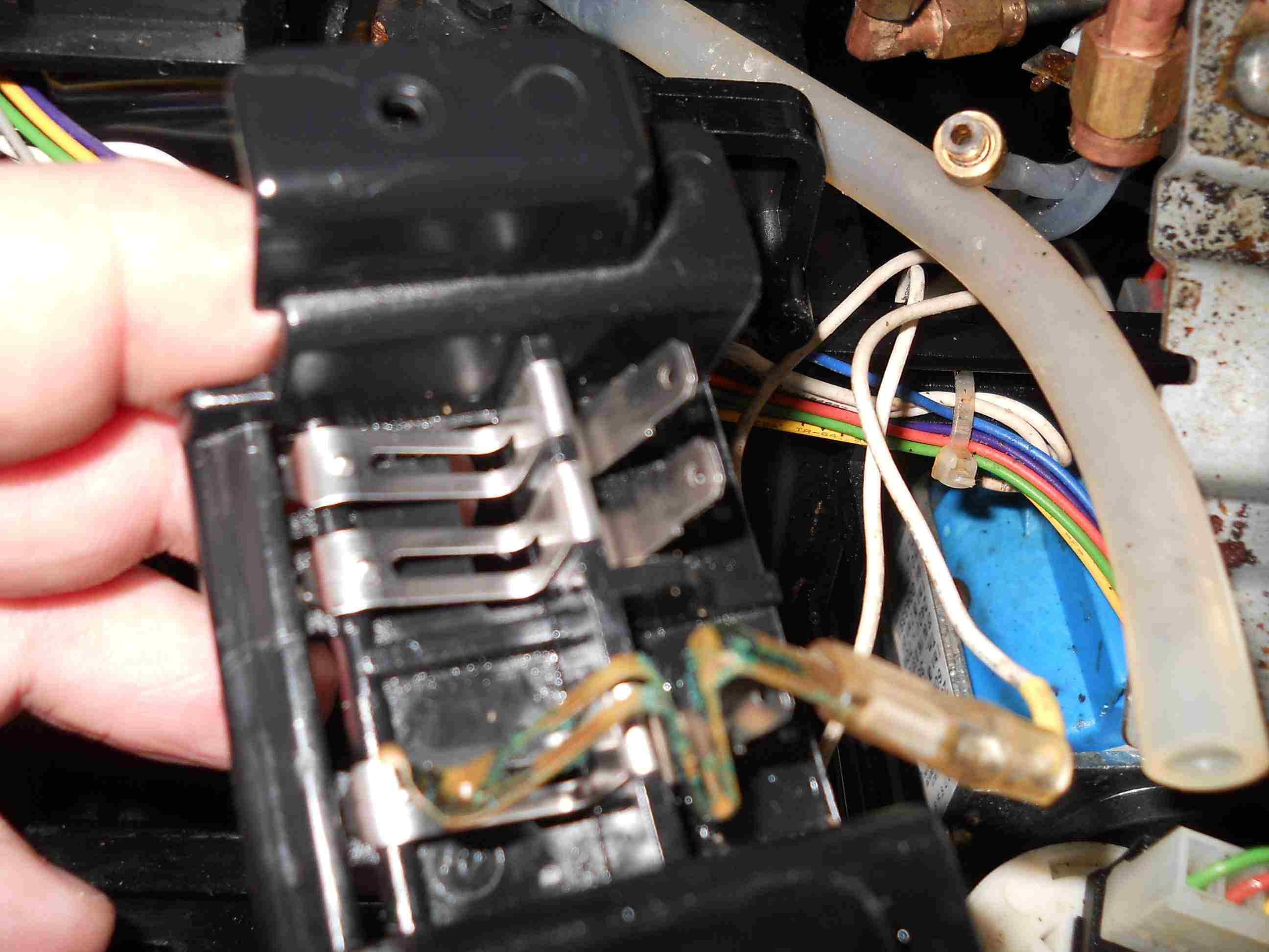

        161,46 kB, 2.592×1.944, 384 mal angesehen
    • ...wenn Dir der Dampfboiler verstopft, würde als nächstes der Schlauch von Pümpe an Dampfboiler platzen.
      Aufm Bild kann man sehn, dass den jemand mit der Zange "angefasst" hat - der ist nichmehrschön.
      :rolleyes:
      Am Wasserboiler war auchschomma einer dran - die Anschlüsse wurden entkalkt - daher die tiefgüldene Farbe.
      Normalerweise sind die güldengelb.
      8)
