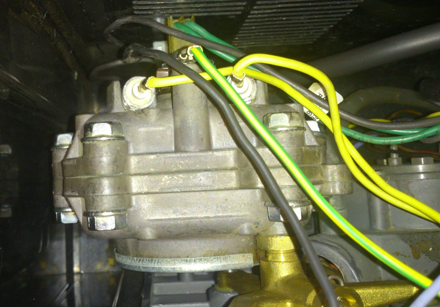

Hallo Kaffeefreunde,
Ich habe leider ein komisches Problem mit einer Viennaa SUP 018. Die Maschine mahlte den Kaffee ganz normal und beginnt auch Wasser zu Pumpen. Es kommt aber nicht ein Tropfen Wasser heraus. Der Kaffe wird dann als Pulver komplett trocken wieder ausgeworden. Es kkommt auch kein Heißwasser. Ich habe dann zu den Schlauch vor dem Heißwasserauslauf ventil abgesteckt und im Testmodus wasser durchlaufen lassen. Es kommt Wasser! Also muss hier eine Blockade vorliegen. Jedoch weiß ich nicht was das mit dem Kaffeauslauf zutun haben kann, da der Kaffe ja hier garnit hinkommt.
Was kann ich denn noch testen? Hat jemand eventuell ein Bild von dem HWD Ventil damit ich überprüfen kann ob es richtig zusammengebaut ist?
