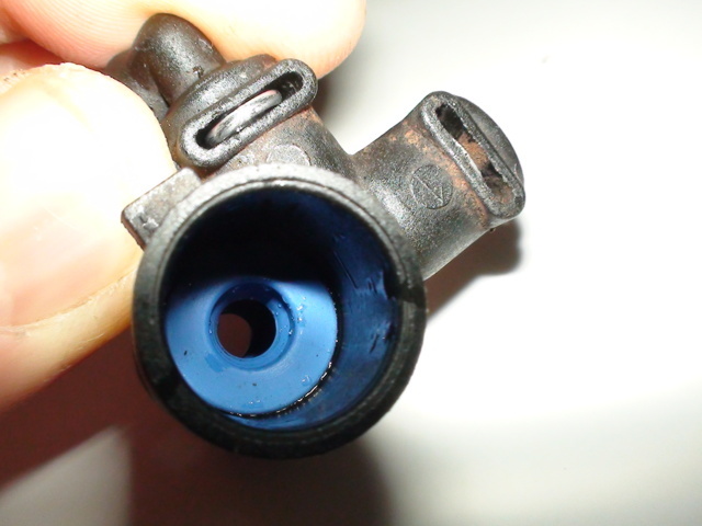

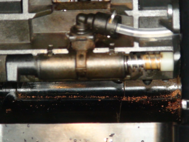

      Zurzeit bin ich bei der Wartung meine Jura F50.
      Dabei habe ich festgestellt, das Wasser und Wasserdampf aus dem Drainageventil strömt wenn die Wasser/ dampftaste an der F50 betätigt wird nach eine gewisse Aufwärmphase.
      Teilweise spült das gerät ebenfalls aus der Drainageventil unten links aus der Öffnung
      Kann es sein, das es am Auslaufventil liegt?
      Habe das Auslaufventil ausgebaut und festgestellt dass der Stößel defekt ist.
      Freue mich um Lösungswege wie ich dies beheben kann und welche teil ich bestellen kann um wieder ein guten Espresso zu ziehen.

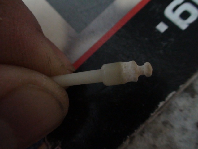

      wenn Dampf/Wasser am Auslaufstutzen des Drainageventils austreten ist das Auslaufventil defekt - hast Du ja schon festgestellt.
      Wenn zur Unzeit etwas aus dem linken Abfluß des Drainageventils läuft, sind entweder die Dichtungen des DVs defekt (DV revidieren)
      oder der Kappe vom Stößel ist defekt (DV komplett tauschen).
    • ...oder ist das Auslaufventil für Thermoblock komplett zu erneuern?
      Das Drainageventil auch komplett oder reicht es die Dichtungen komplett zu revidieren?
      Habe das Gefühl, wenn ich die Feder mit Stößel des Drainageventils zusammendrücke, spüre ich eine kleine leichte Klemmung die wieder durch die Federkraft zurück gestellt wird.

    • Das Klemmen ist normal, das sind die Lippendichtungen. Wenn du das Ding zerlegt hast wirst du verstehen woher das holprige Gefühl kommt. Solange die Weiße Kappe des Druckstifts nicht gerissen ist reichen die Dichtungen. Auslaufventil gibts nur komplett oder als Repset wo nur die Dichtungen drin sind - bringt dir also nix, also neu.

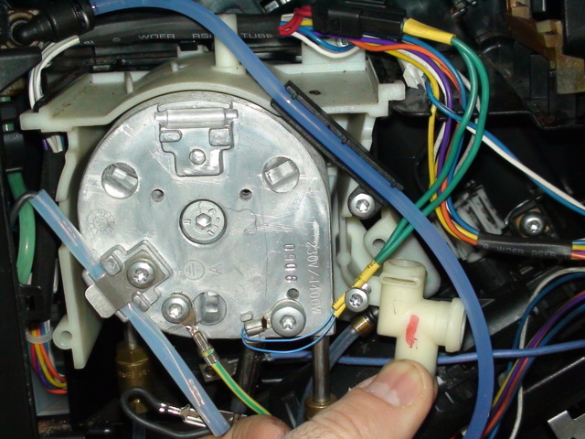

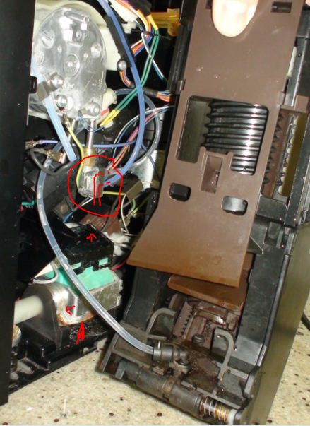

      Während der Reparatur habe ich noch festgestellt, das Wasser aus einem Teil unter dem Heizblock etwas aber wenig tropft.
      Wie bekomme ich dieses Teil dicht? Habe ein Foto beigefügt

    • Vermutlich hast du die Drainventildichtungen falsch herum verbaut oder beschädigt oder die Brühgruppe falsch zusammengebaut... Die Undichtigkeit am Verteiler (Ist dir die vorher nicht aufgefallen, als du das Auslaufventil erneuert hast? Da sind doch schon starke Kalkspuren zu sehen..) kannst du mit neuen Dichtungen und anziehen der Verschraubung + evtl etwas Teflonband beseitigen.
      Kai
      Mein Bastelstübchen

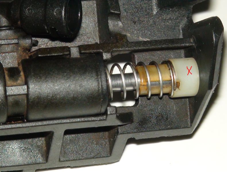

      überprüfe, ob die weiße Kappe des DV-Stößels auch die Ventilstange mitnimmt und
      nicht gebrochen ist. Währen des Entkalkungsprogramms ist es im Übrigen normal,
      dass dei Lösung duch das DV abgelassen wird - alles andere wäre falsch.
      Im Falle einer Undichtigkeit an der von Dir gezeigten Stelle sind relativ häufig die
      Druckschläuche die Urssche einer Undichtigkeit. Wenn reinigen, Entkalken und neue
      Dichtungen nicht helfen muss Du die Schläuche tauschen.

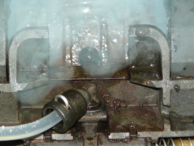

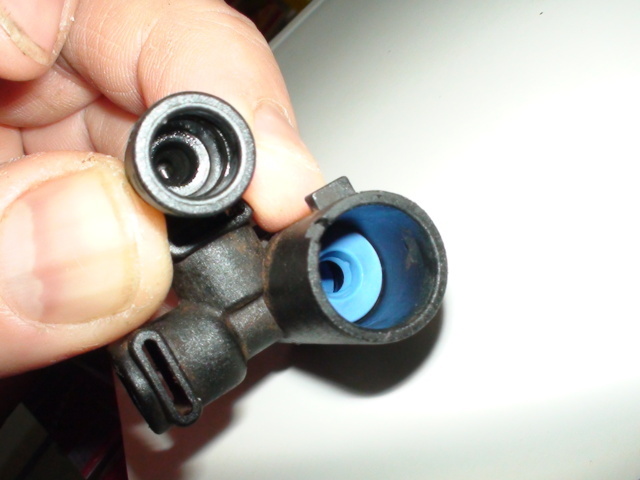

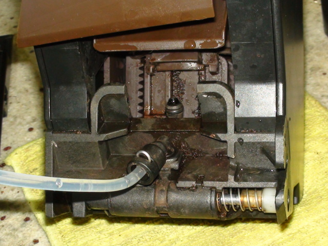

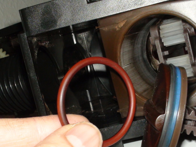

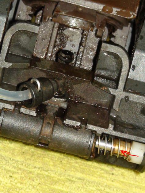

    • Sende ein bild des Drainageventil.
      Vielleicht fällt euch was auf.
      Die weiße kappe wird mitgezogen und zurückgesetzt beim spühlen

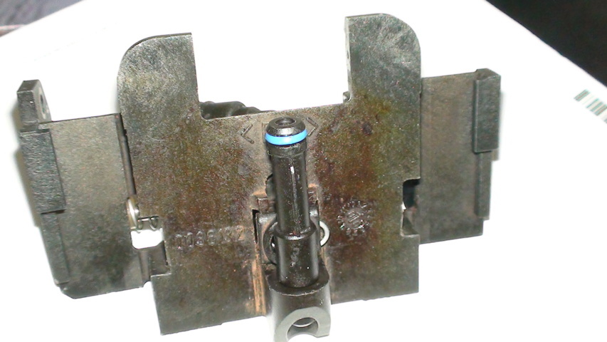

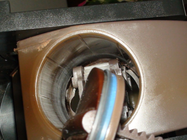

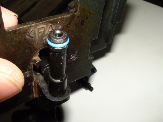

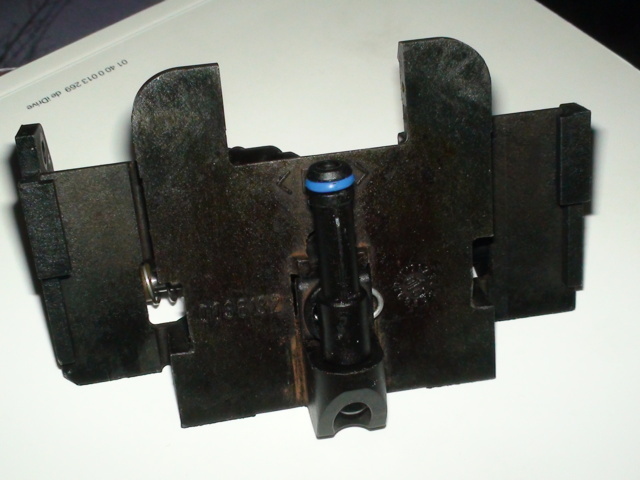

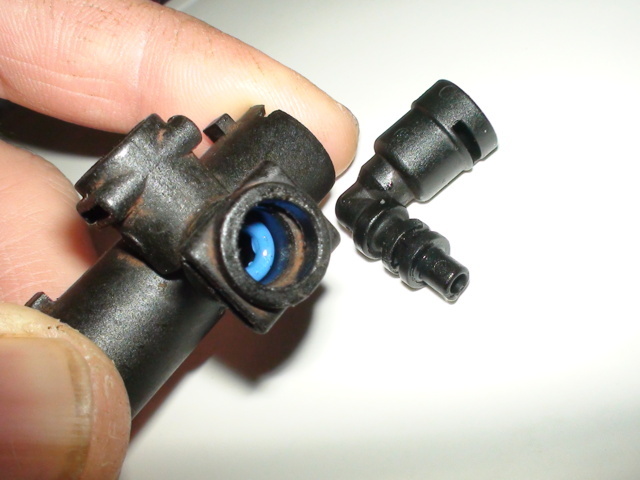

    • ...hier weitere bilder...
      Die dichtung des braunen bauteil habe ich vor jahren mal gewechselt gegen eine Blau dichtung.
      Hier kann man sehen wie es tropft aus der Drainage kann nicht orten woran es liegt.
      Dichtung sind komplett mit premium dichtung revidiert worden.
