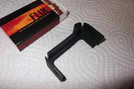

    • ojeh, schon bei Beginn des Zusammenbaus finde ich diese Dichtung (Foto) und weiß nicht wo sie hinkommt, Weiß das jemand?
      edit:
      Habe einen Platz für die Dichtung gefunden. Sie passt innen auf die Durchführungsöffnung des Pulverkaffee-Schachts.
