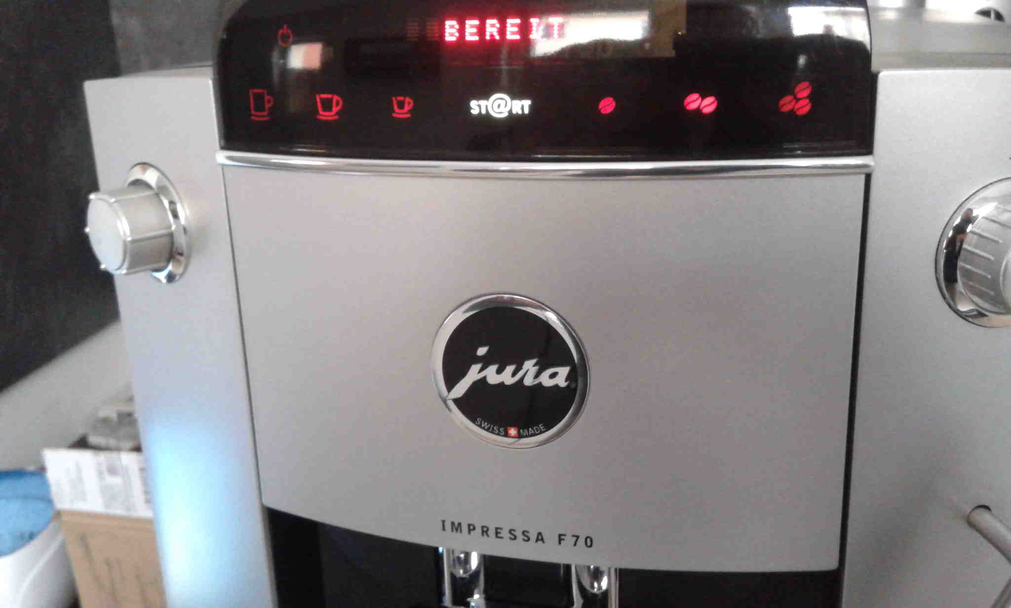

Hi Leute,
ich wollte Euch einen Work-Around vorstellen, mit dem man den teuren Displaytausch umgehen kann falls der Touchscreen bei der jura F70 von alleine reagiert.
Mögliche Fehlerbilder:
- Maschiene spült und geht einfach aus
- Tasse wird nicht voll, da die Maschiene von selber stoppt
- Maschiene läuft von selber los.
- Meistens passiert dies nach meheren Bezügen.
Bei meiner Maschiene war definitv das Problem, das der heisse Dampf der während des Bezuges nach oben strömt das Display beschlägt und dann unkontrolliert
Touch Funktionen betätigt werden. Ursache ist ein elektrostatisches Feld. Der Effekt wird verstärkt wenn das Display verschmuzt ist. (so ähnlich enstehten die Potentialunterschiede in
den Wolken, welche dann Blitze verursachen)
Bei mir hat folgender Workaround sehr gut bei 2 Maschienen funktioniert:
1: den Touchscreen mit einem antistatischen Displaytuch (reinigen) - gibt es z.B. bei Rossmann, Dies sollte man ab und an machen. ohne Schmutz keine Aufladung...
2: bei ATU gibt es selbstklebende Chromleisten. Davon habe ich einen Streifen direkt unter das Display geklebt. Dies sogt dafür, das der heisse Dampf beim Kaffeebezug
nicht direkt über das Display strömt. Und optisch wertet es die Maschiene auch auf. Anbei ein Foto. Der Chromstreifen parallell zum Touchscreen ist sonst bei der F70 nicht vorhanden.
Wer möchte, dem kann ich gern einen Streifen schicken...Auf der Rolle bei ATU sind glaub ich 2m drauf;.)
MK79
Hi Leute,
MK79
