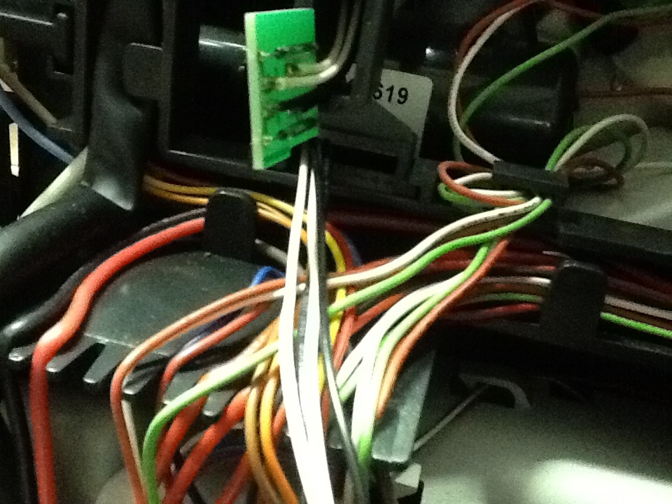

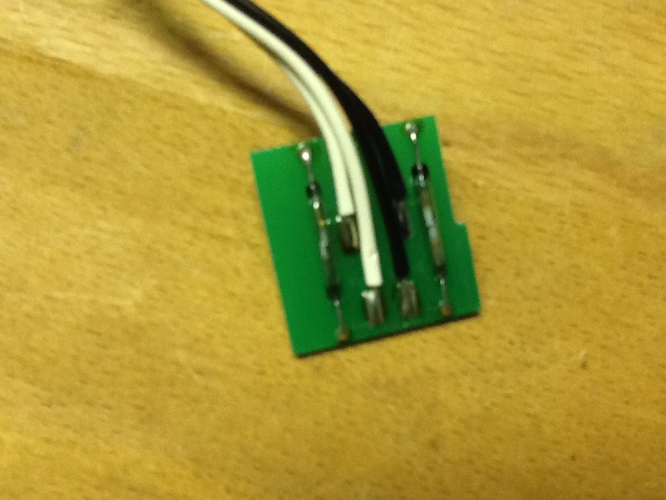

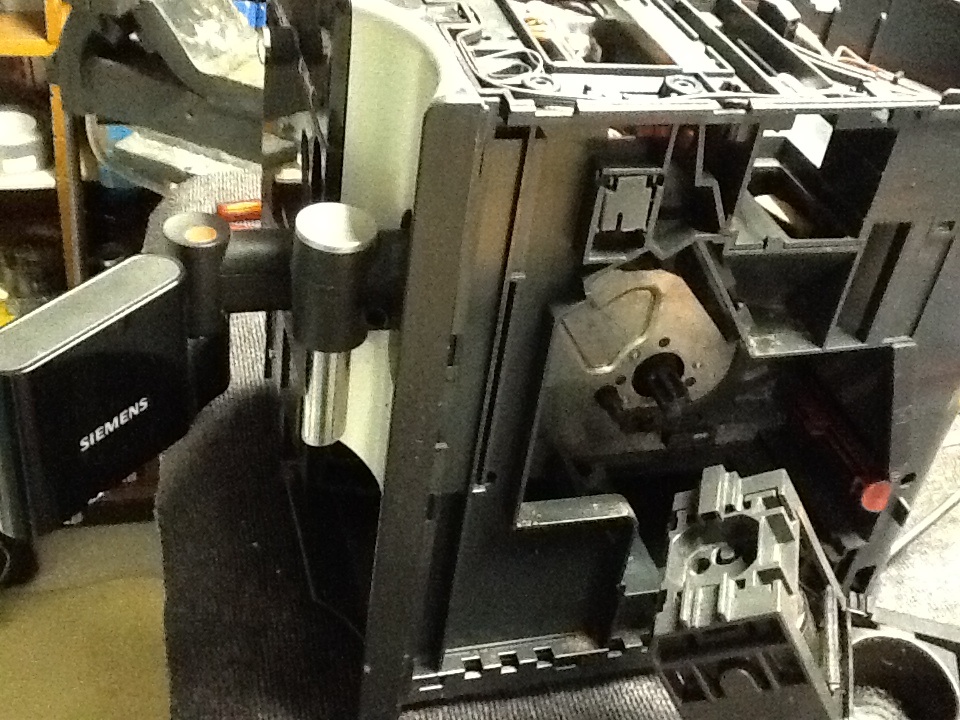

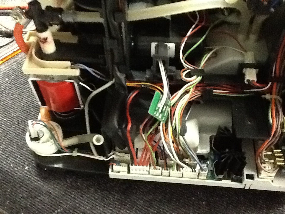

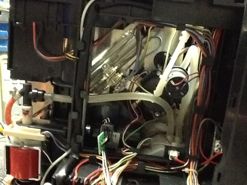

      Danke für schneller Antwort.ich habe Kaffe Automat. Gehäuse auseinander zerlegt,ich glaube das Fehler habe ich gefunden,auf einer Platine sind zwei Sicherungen die Sicherungen haben keine Durchgang.ich hoffe das ich diese Platine bestellen kann.
      Wen ich das Gehäuse zusammen Montiere mache ich Bilder. Und stelle ich in Forum.

      das sind keine Sicherungen sondern Reedkontakte die dann schalten, wenn der Tankschwimmermagnet in Ihrer Nähe ist.
      Nochmal - und ganz besonders, nachdem ich das Innere Deiner Maschine gesehen habe - gebe das Gerät zu Siemens zu
      der ca. 200,- Euro Pauschalreparatur. Wahrscheinlich wirst Du da eine Komplettüberholung der Maschine erhalten (neue
      Elektronik/Brühwerk/Mahlwerk usw...). Danach ist auch dei Elektronik besser Spritzwassergeschützt und die Maschine
      hat auch noch einen Druckbegrenzer an der Pumpe.
