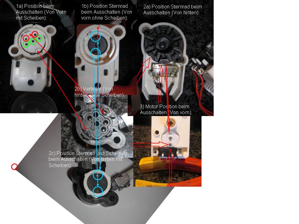

        88,96 kB, 960×720, 4.244 mal angesehen

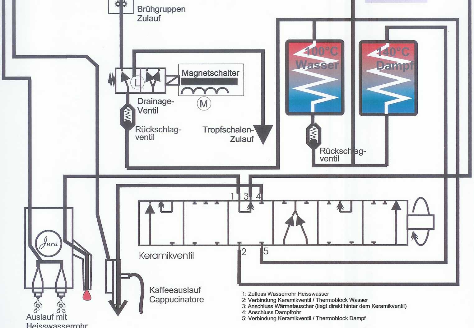

      Ich habe Dir mal einen Auschnitt des Wasserlaufplanes angehängt an dem Du die Stellungen des KV gut erkennen kannst.
      Schick aber trotzdem mal die genaue Bezeichnung Deiner Z5.

      Den Wasserplan hatte ich schon, aber die Stellung 2 (2. von links) kann ich nicht finden wenn ich alle 8 Positionen des Sternrades durchdrehe. (Nebenbei: wo wäre denn die 12h Stellung für die im Wasserplan links eingezeichnete Stellung 1?)

      Ich habe mir Deine (sehr guten) Bilder auch nochmal angesehen und konnte da auch keinen Fehler erkennen.
      Mechanisch sieht das KV schon normal aus , auch eine Verunreinigung zwischen den Kapillarplatten kann man nach Deinen zahlreichen Ein/Ausbauaktivitäten sicherlich ausschliessen.

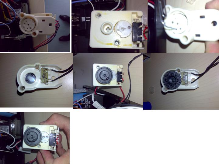

      hatte die Gelegenheit eine andere Z5 zu zerlegen. Habe photos gemacht. Lade die später hoch. Die sagen eigentlich alles was ich nur schwerlich beschreiben kann. Nur soviel jetzt: In Ruhestellung ist das Sternrad mit der Kerbe auf dem Mikroschalter und damit entlastet (was ich ja mal auch annahm so sein sollte). Bei dieser Stellung sind auch die 5 Bohrungen nicht geschlossen aber jetzt kennen wir wenigstens eine Stellung die trotzdem Dicht macht.
      Die Große Frage lautet also: Warum kommt mein Sternrad nicht in dieser Position zu Ruhe???
      Anbei schon mal vorab die rohen Aufnahmen unsortiert und angeordnet.
        44,67 kB, 720×540, 2.934 mal angesehen
    • Hallo tcwieland ,
      Ist der Stecker Deines KV richtig drin ? Nicht dass er falschrum drin ist ?!?!
      Dürfte zwar wegen einer Kunstofflaschung nicht sein , aber je länger dieser Thread wird desto mehr vermute ich dass wir etwas übersehen woran wir hier nicht denken.
      Wenn eine andere Z5 den Motor anders positioniert als Deine und das KV dasselbe ist dann muss es dafür einen plausiblen Grund geben.
      Da eben für diese Positionierung gibt es ja die Timingnocken....
      Hast Du die Möglichkeit Dein KV mal von der Logik der anderen Z5 ansteuern zu lassen ? ...aber bau`s bloß nicht aus !!!! 8|

      Probiere es nochmal mit dem Schalter (nimm den vom alten KV) auch wenn es unwahrscheinlich klingt.
      Die Programme der Ablaufsteuerung sind im Eprom festgelegt , es kann also nicht sein dass ein voreingestellter Wert (z.B. eine Stellung der timing-Nocken) sich verstellt. Der Rest funktioniert , d.H. Deine Logik beherrscht nach wie vor die komplexen Abläufe und steuert korrekt. Ergo ist die Wahrscheinlichkeit den Fehler nicht im Werteverarbeitenden sondern im Werteliefernden System zu finden am Größten und dies ist der Komplex Timing-Nocke/Mikroschalter...
      Und glaube mir so ein lächerliches 1,- Euro-Teil hat mir schon oft nächtelange Suchereien beschert. Die Dinger sind undurchschaubar.
      Ich würde es versuchen , notfalls mit einem dritten nagelneuen Schalter von Conrad oder sonstwo. Ich denke der Aufwand rechtfertigt die zu erwartenden hohen Kosten , vom grenzenlosen Ärger wenn es wirklich ein Pippifax-Fehler war wie ich nach wie vor vermute...

      habe die alten Schalter in das neue KV einbaut. Leider kein Unterschied.
      Was ich auch versucht habe: Habe die Maschine nicht per Knopfdruck ausgeschaltet (wie sonst) sondern gewartet bis der Timer ausschaltet. (Leider weiss ich nicht ob dabei dann auch gespült etc.Vermutlich wird nur der Strom abgeschaltet wird).
      Ergebnis: Kein Tropfen!!!
      Leider bringt mich das in meiner Erkenntnis im Moment nicht weiter. Kannst du was damit anfangen?
      Warum dreht das KV einen Nocken zu weit. Wenn nur der Strom abgeschaltet wird, dann hat es wohl mit dem Spülen etc zu tun bei dem etwas "durcheinander" kommt.
      Ich würde ja ein neues KV kaufen aber wenns damit doch nichts zu tun hat. Ist ja nicht billig.
      Gruß tcwieland
