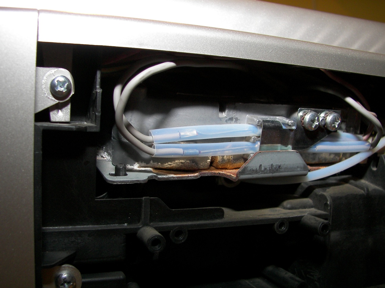

      Da wäre es nicht schlecht, wenn du mal ein Bild von reinstellst. Wie kam es eigentlich dazu, daß die Spracheneinstellung läuft?
    • Die Maschine hat zum Frühstück ganz normal den Kaffee bereitet und später ist mir erst aufgefallen, dass das gute Stück noch an ist und sich nicht ausgeschaltet hat. Ich schau mir das Display an und lese das die Auswahl der Spracheinstellungen vorzunehmen sei. :?:Hier hast du das Bild.
        297,66 kB, 1.296×972, 304 mal angesehen
    • Da ist was am Thermoblock undicht. Dadurch entsteht Dampf/Feuchtigkeit die vermutlich die Bedienteilplatine komische Sachen machen lässt. Bestell das XL Dichtungsset und revidier den TB/oBK. Entnimm zuerst den Thermoblock und schau ob sich die Schrauben darunter noch lösen lassen. Ansonsten wirst Du einen kompletten TB bestellen müssen.

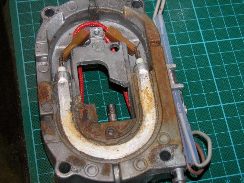

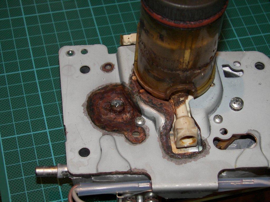

    • Du hast doch den TB abbekommen.
      Mess mal die Heizspiralen auf Widerstand durch. Einzeln, abgeklemmt jeweils um die 80 Ohm. Wenn die Leitungen angeschlossen sind, um die 40 Ohm.
      Den oBK kannst Du wunderbar revidieren. Das Blech abschleifen und Farbe drauf.
      Somit bräuchtest Du nur den XL Satz und Thermosensor mit Wärmeleitpaste.
