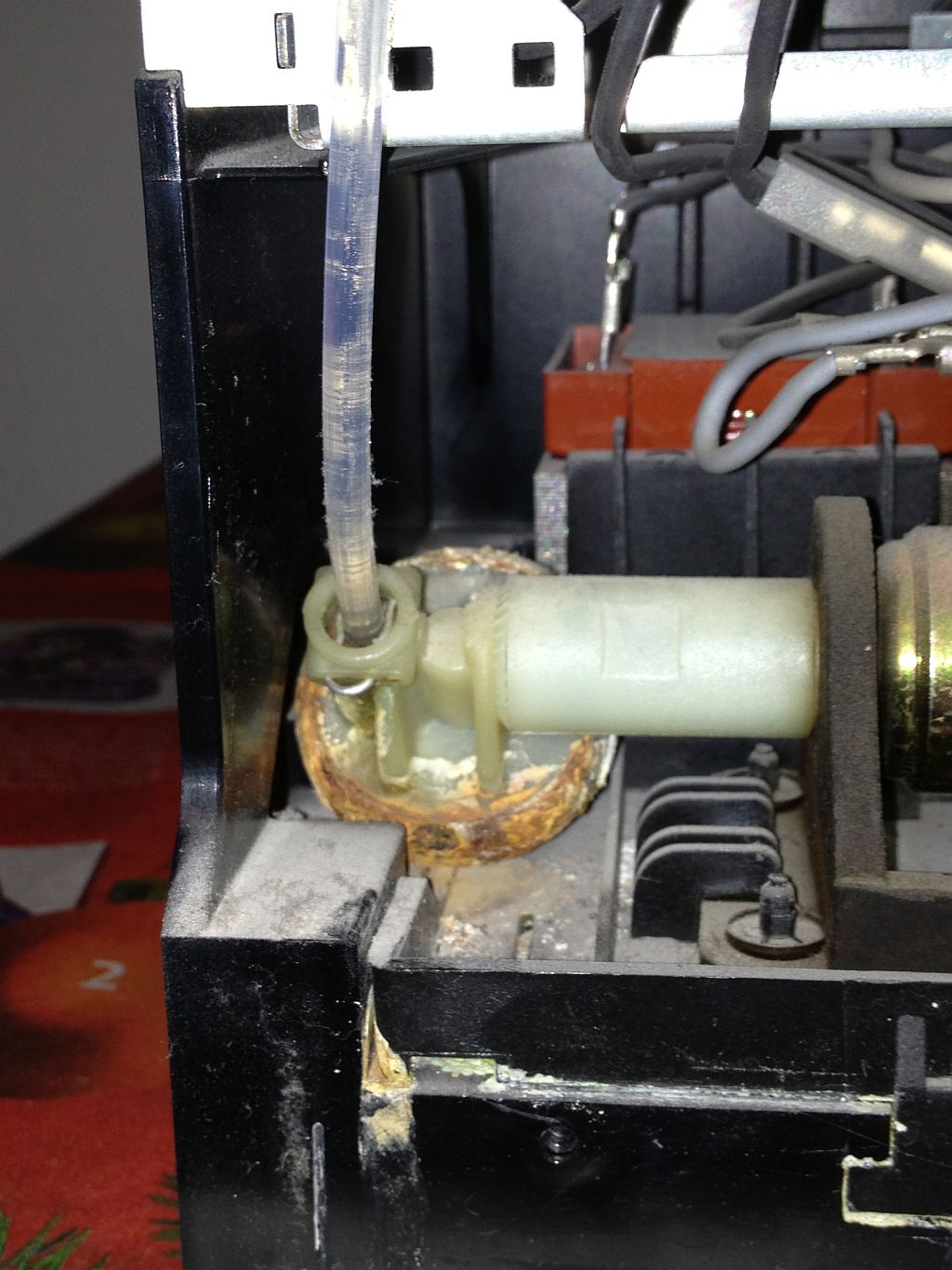

nach dem Entkalken des Wassersektors macht meine Jura folgendes: Dampfbezug nur mit halber Kraft und dann sagt die Maschine "bitte spülen" danach kommt der Dampf wieder stärker, bis zum nächsten "bitte spülen". Dazu kommt das die S70 max 2-3 Kaffee am Stück produziert und dann kommt "bitte spülen", aber dabei brummt die Maschine nur und man muss sie über den Ausschalter beenden. Nach dem Abkühlen geht es wieder von vorne los.
Kann es sein das das Keramikventil zu ist? Nachdem ich jetzt die Maschine geöffnet habe, ist mir folgendes aufgefallen der Membranregler hat richtig Kalkspuren am Gehäuse, kann das damit zusammen hängen?
