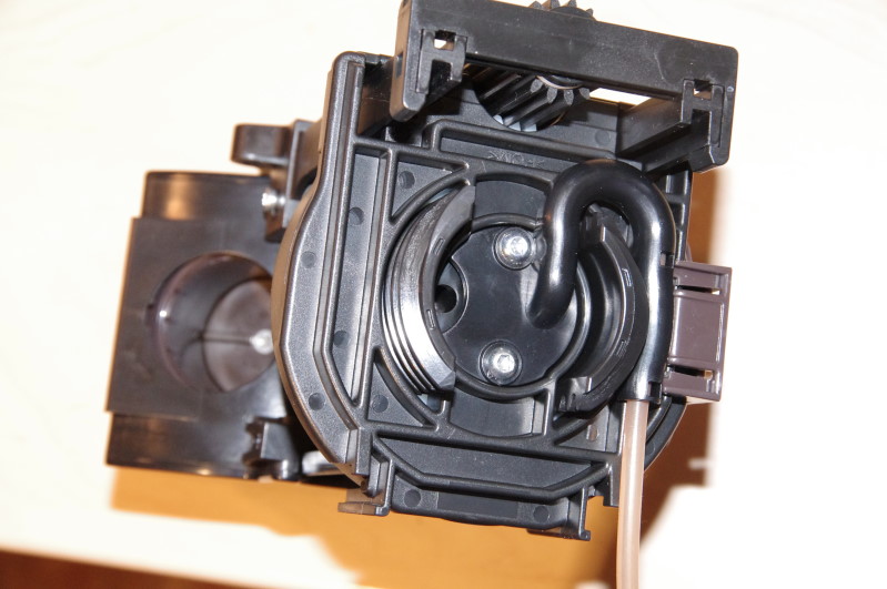

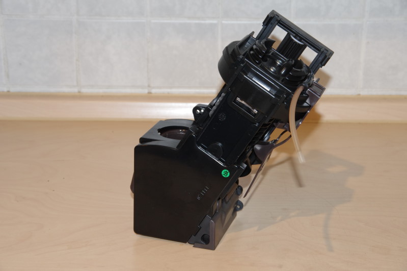

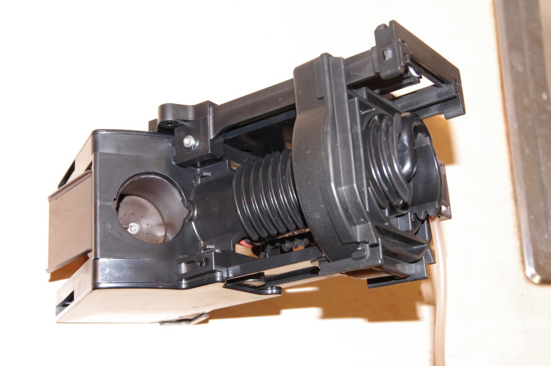

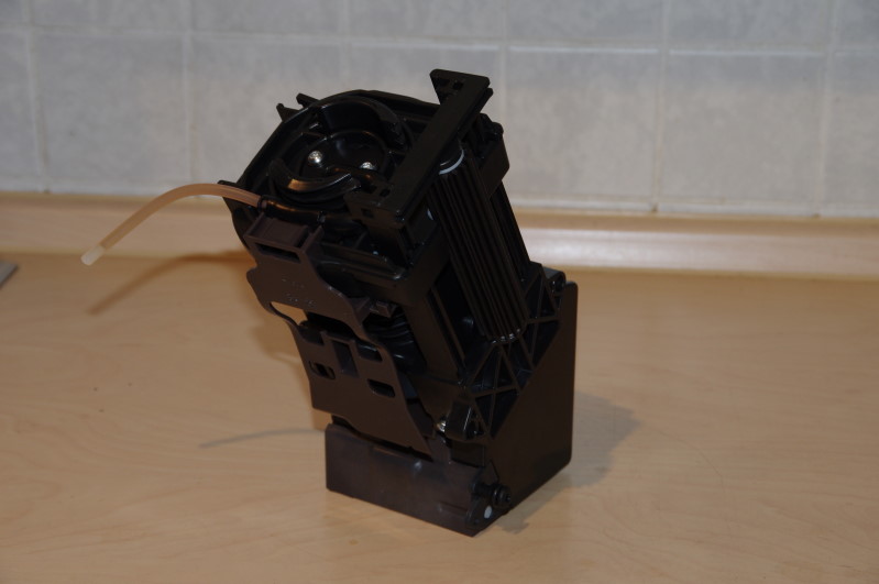

habe gerade meine erste ENA-Micro Brüheinheit revidiert. Diese ist anderes als alle anderen Jura-Brüheinheiten
eine komplette Neuentwicklung. Bis auf ganz wenige Teile (z.B. die Metallwelle) sind die Teile nicht mit den "alten"
Jura-Brüheinheiten kompatibel. Im Draingeventil befinden sich beispielsweise 3 Nutdichtungen.

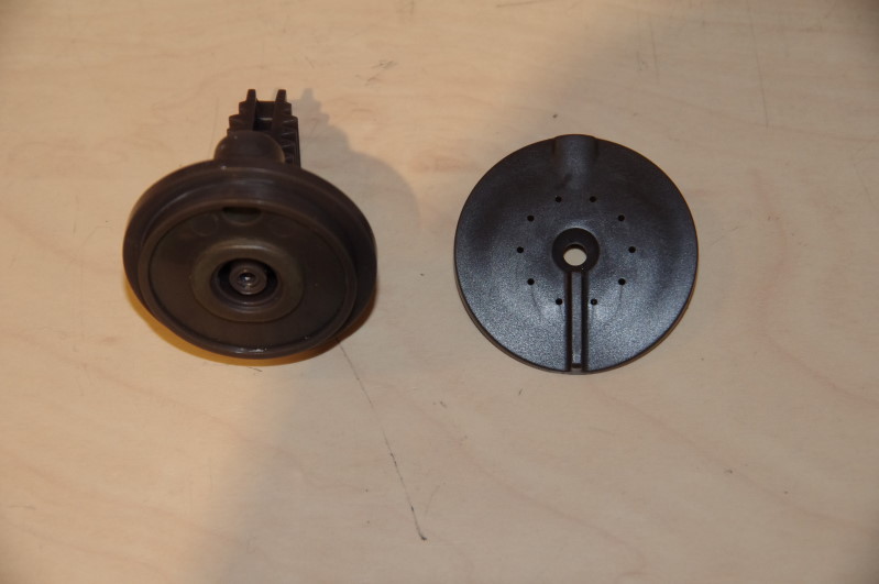

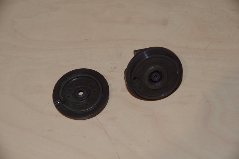

Aber am interssantesten habe ich den neuen unteren Brühkolben gefunden. Dieser ist jetzt so konstruiert, dass
er auch einem Sieb gleicht - siehe Bilder.
