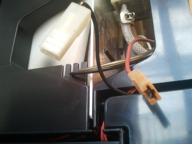

    • ein Stecker vom Netzanschluss ist stark oxidiert - kann es sein das dort einen Wasseraustritt gab? Woher könnte der kommen. Da die maschine nicht mehr läuft, kann ich nicht prüfen wo die maschine undicht ist.....ich werde mal ein Foto machen u enstellen....

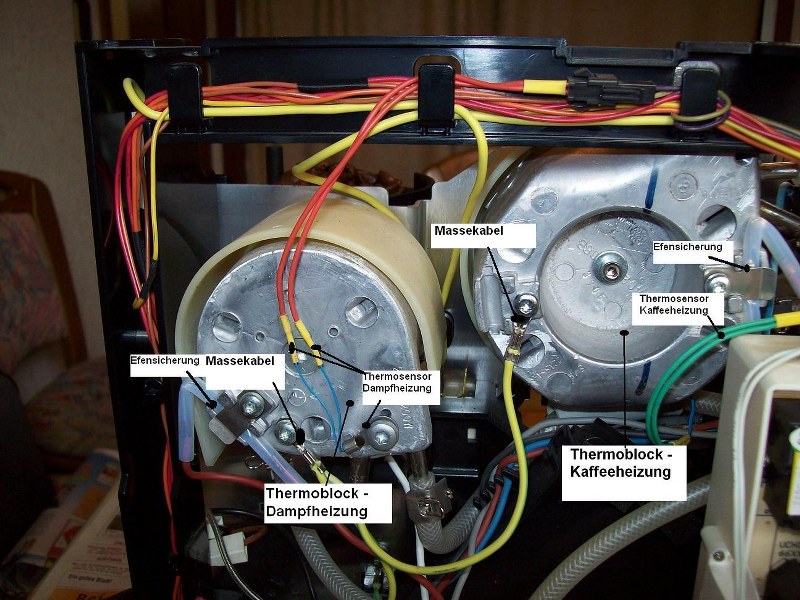

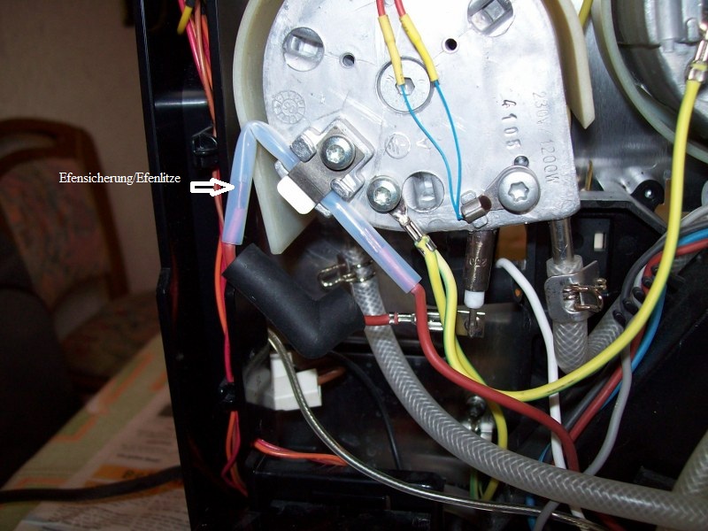

    • Hallo c,
      Anbei ein Bild der beiden Heizungen. ( Dampfheizung und Kaffeeheizung )
      Sowie ein Bild von der Dampfheizung alleine.
      Überprüfe alle Schlauchanschlüsse auf Dichtheit.
      Kannst Du die Maschine überhaupt nicht mehr in Betrieb nehmen?
      Sodass diese Druck aufbaut?
      Mowo
        155,86 kB, 800×600, 488 mal angesehen
        166,36 kB, 800×600, 434 mal angesehen

      Die Maschine geht schon noch an springt aber von Störung 2 auf 5 und somit keinen Kaffeebezug. spülen tut die maschine, dann ist schluss. vor einigen tagen konnte ich durch heben der raumtemperatur noch zwei kaffee beziehen und seitdem geht die maschine nur noch auf störung 2 oder 5 ;( . ich denke werde den temperatursenor erstmal wechseln, oder? was sagst du zu dem oxidierten netzstecker? wie bekomm ich das kabel aus dem plastikstecker um zu reinigen? ?(
      danke u gruß cosmicwalker
