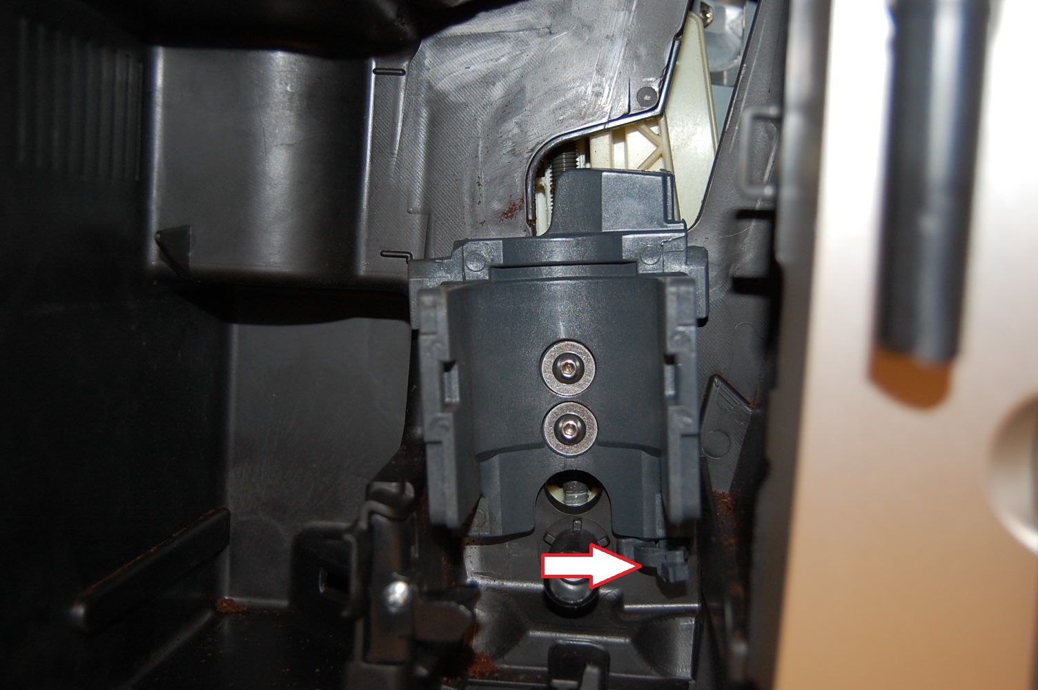

    • Unten im Bild ist der Verriegelungshebel, den du zusätzlich zu den roten Knöpfen auf Seite drücken mußt. Dann sollte die BG rausgehen, wenn sie weit genug unten steht.
        279,81 kB, 1.504×1.000, 532 mal angesehen
    • Du mußt sie so weit nach unten drehen, daß die Tresterschaufel noch nicht bewegt wird. Und ja, den Hebel siehst du von vorne.

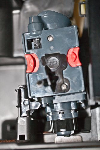

    • Habe hier mal ein Foto gemacht. Sieht irgendwie anders aus??? Habs kapiert, dein Foto ist ohne Brüheinheit. Den Hebel habe ich ertastet und Brüheinheit ist jetzt draußen. Super. Geht doch.
      Danke. Jetzt leuchten immer noch die Tasse eins und zwei und das Dreieck. Es passiert nichts. Gibt es noch Ideen?
