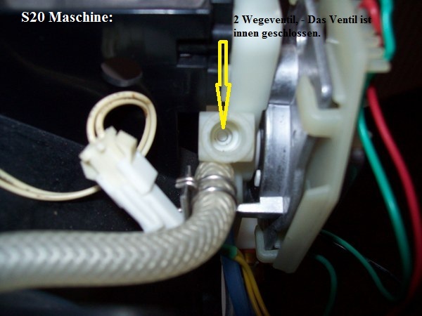

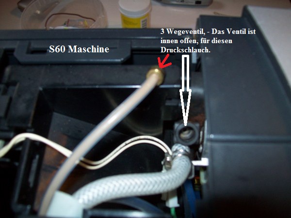

      Betr. Dreiwegeventil:
      Der obere Anschluss des Dreiwegeventils ist für den Druckschlauch welcher zum Drainageventil führt. Dieser Anschluss ist auch im Ventil geöffnet, sodass Wasser/Kaffee durchlaufen kann.
      Betr. Zweiwegeventil:
      Am oberen Anschluss ist das Ventil zu/geschlossen. Dieses kannst Du also nicht in eine Maschine einbauen, in welcher ein Dreiwegeventil ist.
      ( anbei von KOMTRA.DE Ersatzteile )
      Zweiwegeventil
      Siemens Surpresso
      S20 - S40 - S45 - S50
      Bosch Benvenuto
      B-20 - B25 - B30 - B40
      Dreiwegeventil
      Siemens Surpresso
      S60 - S65 - S75
      Bosch Benvenuto
      B60 - B65

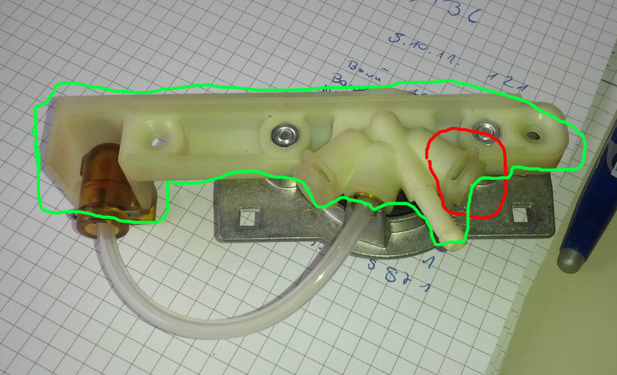

    • Hi,
      ich hab hier ne Siemens S60 zur Reparatur.
      Bei dem eingebauten 3 Wege-Ventil war der Druckschlauch so mit Kalk festgebacken, dass ich es auch nach einigen Tage in Entkalkerlösung nicht trennen konnte, und daher ist der rot eingekreiste bereich des Ventils defekt und der Druckschlauch auch.
      Nun gibt es bei ebay nur gebrauchte 2-WEge-Ventile und daher meine Frage ob ich das hier weiße Kunststoffteil (grün umrandet) des 2 WEgeventils mit dem des 3-Wege-Ventils tauschen kann.
      Nur dieses Teil, nicht die MEmbran (2-K-Teil) die darunter ist, keine Schalter...
      Holger

    • Hallo c,
      nein, dass geht nicht.
      Wie ich Dir oben schon geschrieben habe sind die Anschlüsse des weißen Kunststffteils zwar identisch, aber……( siehe Bilder )
